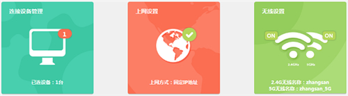

1、登录到TL-WDR5800的设置界面,在“常用设置”中点击“连接设备管理”。

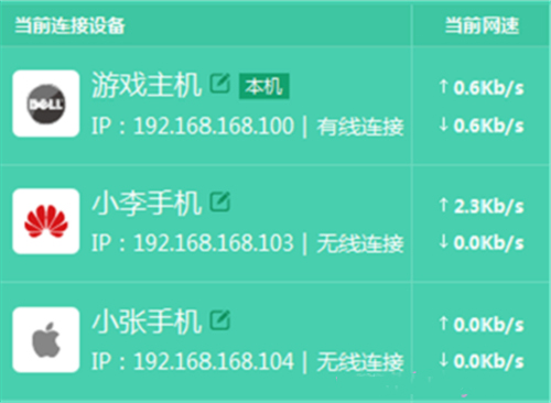

2、在“当前连接设备”选项下面,修改电脑、手机的名称。
3、把台式机修改为“游戏主机”。
4、按照通用的方法,修改好手机、笔记本等其它设备的名称,如下图所示。

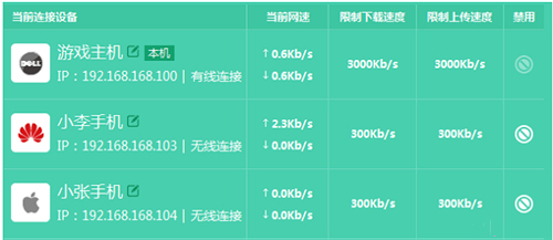

5、设置宽带限速,点击主机后面“限制下载速度”和“限制上行速度”,填写对应带宽值。如下图:
6、设置好规划带宽限制,列表如下:
