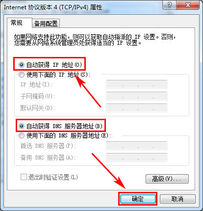

1、进行相关设置之前,需要把电脑的IP地址设置为自动获取(动态IP),如下图所示。

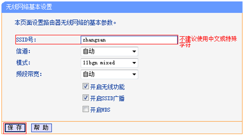

①在设置界面点击“无线设置”——>“基本设置”——>设置“SSID号”——>点击“保存”。
温馨提示:“SSID号”就是无线网络(WiFi)的名称,不要使用中文和特殊字符。

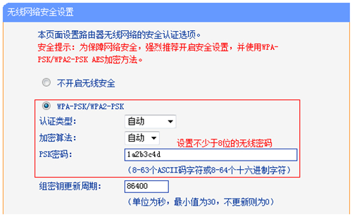

②点击“无线设置”——>“无线安全设置”——>选择“WPA-PSK/WPA2-PSK”——>设置“PSK密码”——>点击“保存”。
温馨提示:“PSK密码”就是无线网络(WiFi)的密码,密码长度不能少于8位。

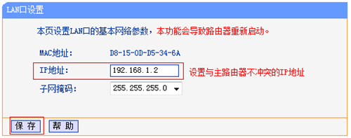

4、进入TL-WR845N的设置界面后,点击“网络参数”——>“LAN口设置”——>“IP地址”修改为:192.168.1.2——>“保存”。
温馨提示:如果前面的路由器的设置网址是192.168.0.1,那么就应该把TL-WR845N路由器的LAN口IP地址修改为:192.168.0.2,这一点请广大网友注意。如果前面的路由器的设置网址是192.168.1.1,那么就应该把TL-WR845N路由器的LAN口IP地址修改为:192.168.1.2,这一点请广大网友注意。

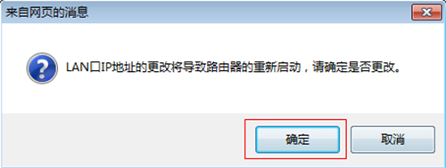

重启路由器:点击保存后,路由器会提示重启,按照提示点击“确定”即可。
温馨提示:TL-WR845N重启之后,用户需要在浏览器中输入:192.168.1.2来登录路由器。

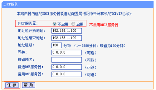

5、重启后重新登录到TL-WR845N的设置界面,点击“DHCP服务器”——>“DHCP服务”——>“DHCP服务器”选择:不启用——>“保存”。
