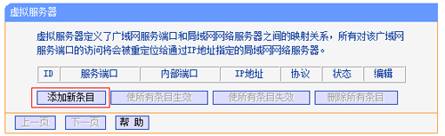

2、登录到TL-WR882N无线路由器的设置界面,点击“转发规则”——>“虚拟服务器”——>然后点击“添加新条目”。

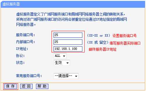

2、添加邮件服务器规则
(1)、发送邮件端口映射规则

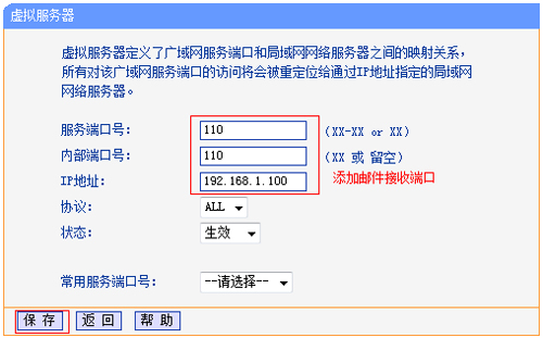

(2)、接收邮件端口映射规则

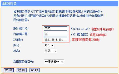

3、添加网页服务器规则

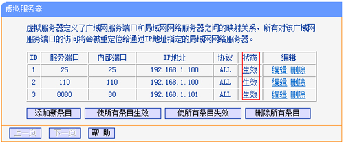

4、检查规则是否生效:点击点击“转发规则”——>“虚拟服务器”,查看刚才添加的规则状态。
