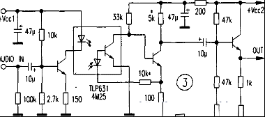

  3.不罔地电位的青频传输
    遇到机房间有不同地电位时。音视频的长距离传输会出现较重的50Hz干扰,通常可以用光纤隔离、微波隔离、音视频调制解调等办法解决。为节省开支你也可以用笔者提供的廉价方法解决。基本原理是利用光电耦合器件从物理上把不同地电位分开。注意,电路使用了两个独立dianyuan电源供电(如图3)。
