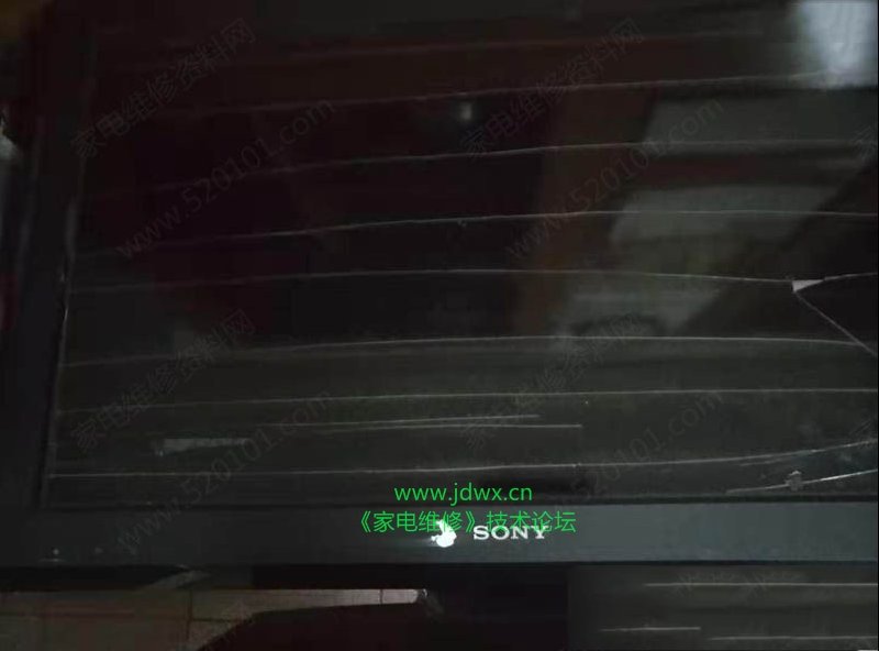

    本人第一次换偏光膜,这是收到其他维修同行的一台32英寸的电视机,图象发白,偏光膜坏得很严重了。以前没弄过,怕贴不好,看到某宝上有免贴偏光膜买,于是下单一试。

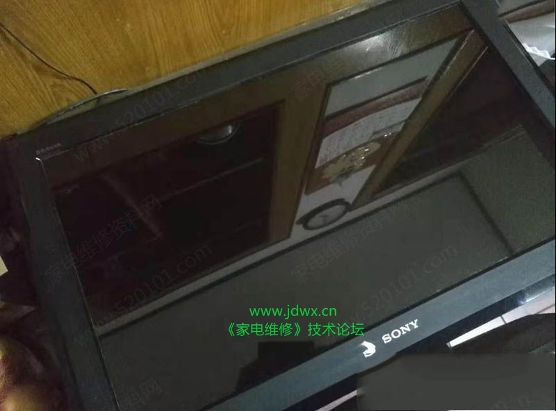

  撕掉偏光膜,先用美工刀在屏幕上划开,划成小条
  撕掉偏光膜
  清理干净,用刀片刮掉没撕掉的胶(气味很难闻的,感觉要中毒了)

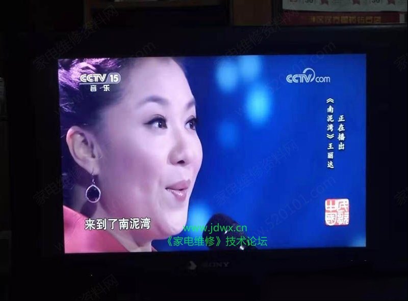

  新的偏光膜贴在外框上,效果还不错
