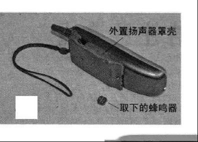

  斯达康小灵通峰鸣器类型的振铃声小听不到,常常漏接电话,几乎不想用了。设法改进物以尽用。遂拆开手机测蜂鸣器zuzhi阻值为15Ω,就试在蜂鸣器上并接一只16Ω扬声器,振铃声虽明显增大,但感觉不很理想。将蜂鸣器拆下再试,效果差不多。于是改用音乐芯片,接于手机dianyuan电源,用蜂鸣信号触发,音乐声很令人满意,但测量音乐片工作电流竟达400mA,手机电池可经不起这样的耗电。
  为此,多方寻找资料,终于从《电子报》2003年合订本下册《小灵通手机的原理与维修》一文中找到有关振铃的章节(振铃局部电路如上图所示)。电路很简洁,振铃dianyuan电源由Q412控制,而振铃蜂鸣直接由Q415驱动,经分析完全可以用16Ω小扬声器代换15Ω蜂鸣器,但应将R423(27Ω1)电阻取消,否则不但增加耗电,更会在扬声器动圈音频电流上叠加一个恒定的直流分量,会影响音频发声效果(而原蜂鸣器则需要恒定的直流起增强励磁作用,有利于增强膜片振动发声)。
  于是,按文中结构图将位于U201上方、Q415侧旁的R423贴片电阻焊下。然后直接从原蜂鸣器焊盘处,焊出两根细绝缘导线,经蜂鸣放音孔穿出,焊至外置直径32mm、厚4mm、16欧姆小扬声器(若购不到16Ω的,8Ω也行)。再将该扬声器用形状尺寸合适的黑色塑料罩壳,固定在手机背面,如下图所示。然后试对小灵通手机呼叫,手机振铃声响大增,即使揣于衣服口袋或提包中也能清晰地听闻到,再也不会漏接电话了。
