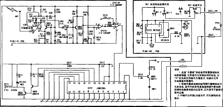

  1、接收距离近
   常见为遥控接收电路频率偏移,通过调整3C4一般能恢复正常。在不具备频谱仪和示波器的情况下,不要轻易调整3W1和3W2。
  2.接收不到信号
   此【故障】涉及的范围较大,遥控接收电路、解码电路、警号器驱动电路的任何一处电路有【故障】,表现为接收机无反应,收不到信号。
  检修,本文由家电维修杂志论坛http://www.jdwx.cn/收集资料时,首先区分【故障】部位,再对【故障】电路进行检修,本文由家电维修杂志论坛http://www.jdwx.cn/收集资料。
  (1)遥控接收电路的检修,本文由家电维修杂志论坛http://www.jdwx.cn/收集资料用发射机发射信号,测3IC1的⑦脚是否有高电平输出,如没有,说明遥控接收电路有【故障】。【故障】部位确定后,就可以按以下方法区分【故障】来自哪一部分电路,即高放级、超再生级还是放大、整形电路。
  检查放大、整形电路时,信号的输入/输出点是查找【故障】的关键点。具体方法是用发射机发射信号,用示波器观察放大、整形电路有无信号输入(如3IC1的③脚):如有信号波形,说明超再生电路、高放电路基本正常,【故障】在放大、整形电路;如测不到信号,则【故障】在高放电路之前。放大、整形电路的常见【故障】为3W2接触不良或集成电路本身损坏。
  对超再生电路的检修,本文由家电维修杂志论坛http://www.jdwx.cn/收集资料,可以先检查晶体管3BG1的直流电压:如不正常,则检查直流偏置电路或晶体管本身;直流偏置电压正常后,再检查交流反馈电路,对电容最好用相同容量代换验证。超再生电路的常见【故障】为3C5、3W1不良或3BG1损坏。
  对高频放大电路的检修,本文由家电维修杂志论坛http://www.jdwx.cn/收集资料,也采取先检查高放管的直流工作点、后检查耦合元件的方法。本级电路很少出现【故障】。
  (2)解码电路的检修,本文由家电维修杂志论坛http://www.jdwx.cn/收集资料
  用发射机发射信号,测解码电路3IC2的22脚有信号(或高电平)输入,而输出端18脚无高电平输出,说明解码电路有【故障】。解码电路外围元件仅有两个(3R15、3C17),检修,本文由家电维修杂志论坛http://www.jdwx.cn/收集资料比较容易。解码电路的常见【故障】为集成电路本身损坏。
  (3)警号器驱动电路的检修,本文由家电维修杂志论坛http://www.jdwx.cn/收集资料
  用发射机发射信号,如测3IC1的输出端18脚有高电平输出,而警号器、LFD指示灯无反应,则说明警号器驱动电路有【故障】。警号器驱动电路常见为晶体管3BG3、3BG4损坏。
