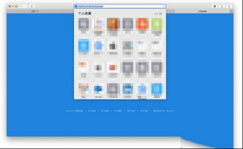

先要电脑上链接上新的路由器的WIFI(通常都不用密码,如果要的话一般都在路由器的背面)
你可以在路由器的背面找到进入的网址或者是IP。

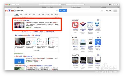

或者是你修改WIFI,可以直接百度“小米路由器设置”能进进入路由器后台的页面了

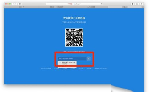

进入后台的页面之后,就可以登录了!一般来说新的路由器可能不要密码或者登录的初始密码在路由器的背面。

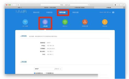

设置网路:我可以点击“常用设置”-“上网设置”
进入页面后我们下划到“上网设置”的位置,在这里你点击一下“上网方式”,一般都有三种可以选择 PPPoE、DHCP、静态iP!(静态IP涉及的内容比较多,家庭一般用不到)

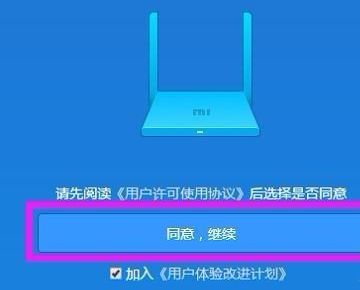

1、首先打开路由器页面,在浏览器中输入miwifi.com(或者192.168.31.1)按回车键就可以进入路由器设置页面,点击“同意,继续”按钮。

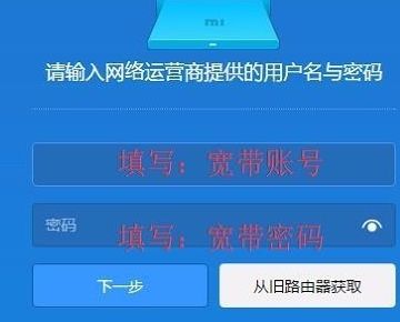

2、然后按照提示,填写宽带的账号、密码,点击“下一步”。

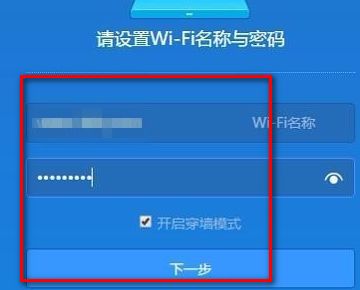

3、设置WIFI名称及密码,注意WIFI名称可以自定义设置(根据自己的喜好设置),然后点击“下一步”。

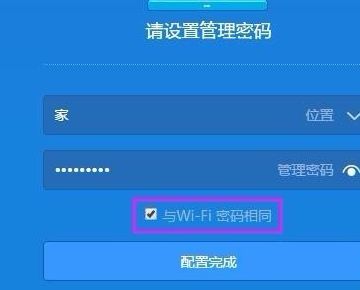

4、进入管理设置页面,进行自定义设置管理密码,然后点击“配置完成”。

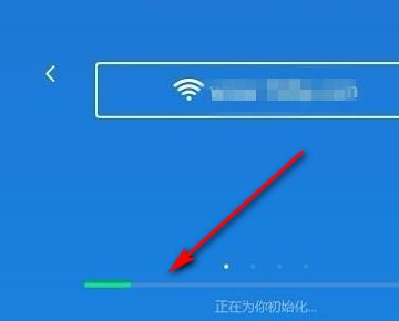

5、步骤设置完成以后,路由器就会进行初始化配置,只要等待1-2分钟即可。
