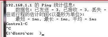

1.用PING命令测试路由器:首先在日常使用的情况下,打开开始菜单,所有程序,附件,命令提示符,然后输入ping 192.168.1.1,之后不要关闭窗口,让电脑一直给路由器Ping数据包。
隔一段时间之后,按下键盘上的Ctrl+C,即可看到统计数据。
如果Ping没有反应,请检查路由器的IP地址是不是192.168.1.1,同时检查下是不是防火墙阻止了ICMP数据包的发送。
2.下载时测试路由器:在下载的情况下,重复以上的测试,看看丢包率是多少。

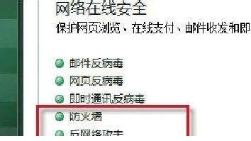

我建议用两台电脑来做测试,收到其他维修同行的一台或者多台在下载,其中有收到其他维修同行的一台上网本或者笔记本来Ping路由器Ping路由器的电脑最好把防火墙关掉,Windows自带的防火墙也一起关闭。
如果分开几台电脑来测试,更准确一些。
3.丢包越多,路由器稳定性越差:一般来说测试时间最好比较长一些,例如10分钟、半小时不同的间隔都可以做一做。
所得的结果如图所示,我们主要看这个丢失以及%丢失。
显然丢失越多,说明路由器稳定性越差。
假如平时使用还好,下载的时候丢包就非常严重,那也说明路由器性能比较差,承受不了这么大的压力。
这时候往往表现为有人下载就容易掉线,上网不稳定。
同时还可以看看时间=1ms这个数据,一般来说局域网内的Ping回应都是小于10ms的。

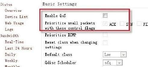

4.改善路由器的稳定性,那么如何改善路由器的稳定性呢?其实方法也许大家都听说过,无外乎设置路由器,关闭防火墙、UPNP,如果需要更快的下载速度,那就手动设置端口映射。
同时如果路由器开启了带宽管理,例如限制别人下载、限制别人下载速度、阻止电脑之间病毒传播、防止ARP攻击等,这些功能都可能导致路由器稳定差。
在稳定性和功能之间,我建议选择稳定性。
