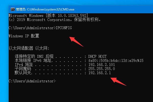

1、在原网线与电脑连接的情况下,按下键盘上的WIN和R,在出现的运行对话框中输入CMD点击确定。
2、在出现的对话框中输入IPCONFIG按回车,可以看到当前上一级路由的网关。

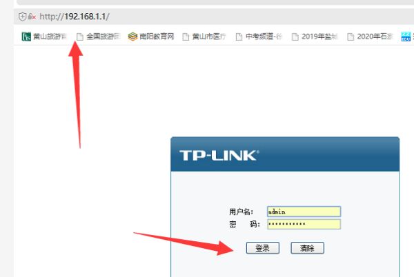

在浏览器地址栏中输入路由器登录IP以及密码进入。

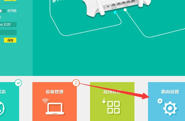

4、进入到路由器的后台以后点击路由设置。
5、在出现的页面中点击上网设置,选择WAN连接类型为自动获取IP地址以后点击保存。

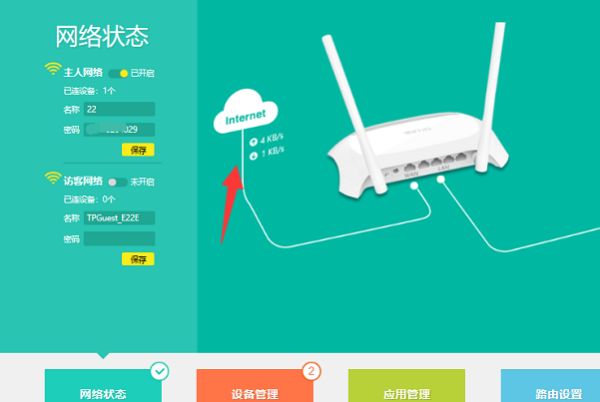

10、网线连接以后点击路由器后台的网络状态即可看到已经将该路由器成功连接到上一级路由并且有网络传输数据了,即可正常上网了(该新加的路由器LAN口可以连接其他网络设备使用)。
