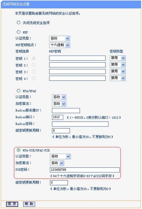

2:在“无线设置”——“无线安全设置”中设置无线信号加密信息。

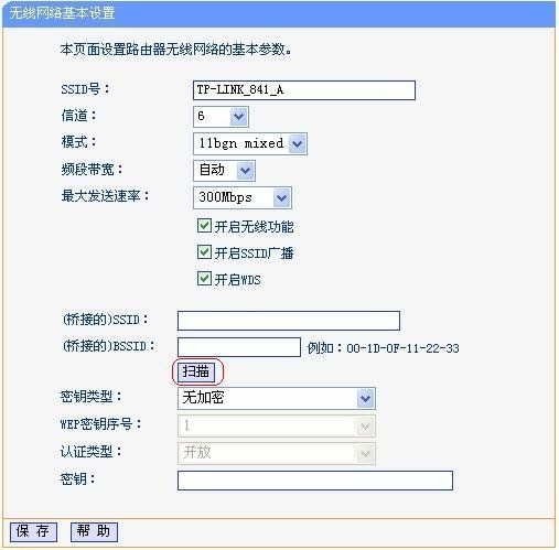

4:启用WDS功能。
5:WDS设置。
点击“扫描”,搜索周围无线信号。
6:在扫描到的信号列表中选择B路由器SSID号,如下图中TP-LINK_841_B,点击“连接”。

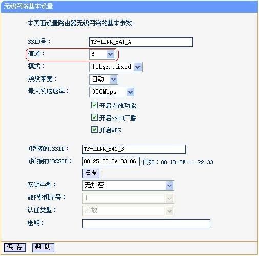

7:将信道设置成与B路由器信道相同。

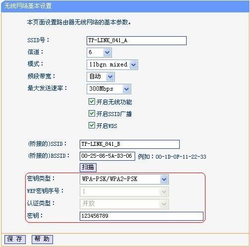

8:设置加密信息和B路由器相同,“保存”。
