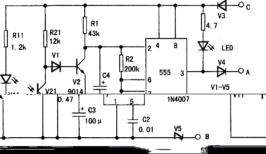

摘要: !   在上图、下图中,电路做了一些改进(元件标记有了变化,为对照实物方便,未改动)。上图中,加了一只V8,这样输出电压将被抬高O.6V,成为12.6V。原BG4移到了dianyuan电源板上,改为V13。下图中,增 ...
  在上图、下图中,电路做了一些改进(元件标记有了变化,为对照实物方便,未改动)。上图中,加了一只V8,这样输出电压将被抬高O.6V,成为12.6V。原BG4移到了dianyuan电源板上,改为V13。下图中,增加了V3-V5,这样可防止接错线而烧毁元件。
  另增加的元件还有Vl、C4等。因上述改动,检测时应考虑被测点电压的变化。另外公共参考点(接负表笔处)应由B点改接到V5的正极在“检修,本文由家电维修杂志论坛http://www.jdwx.cn/收集资料技巧”中介绍的方法之一,也应改短接AB为AC,相应的电流指示也就变小了,因此时提供的只是V13的偏置电流。
