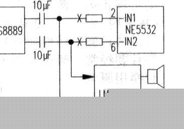

  笔者前几年邮购的收到其他维修同行的一台DM101数字化虚拟环绕声音效盒。当时因实际使用效果一般。噪声又比较大。就一直放在一边没有用。
  近日。又淘得一块LM1875×2的功放板。试听效果尚可。决定对DM101进行简单的改造。以充分发挥其功能。
  DM101的总体框图如右图。
  PS8889包括一个能切换凹路音源的输入选择器。并控制音量音调,对于低频段或高频段均具有激发功能,性能十分优良,总谐波失真(TTCL HD)为0.002%,噪声只有5μVms。怀疑运放NE5532本底噪音大,于是想去掉运放NE5532,由PS8889直接担任前置放大,具体改造电路如左图。
  把2个电阻的一端焊开,如左图焊上一段二芯屏蔽线,接到DVD空器的AV端子即可(屏蔽层一端接地,注意区别左右声道)。实际试听时。接不接电阻,并没有听出明显的区别,但心里感觉断开还是比较好吧。
  在寒冷的冬季夜深人静时,不接音源,开大声音,1.5m处已经听不到“沙沙”声。改造后的声音比较“清纯”。白天听不到“沙沙”声。家人都说声音比电视要好听(音源接电视时)。但这种改造方式也有缺点:(1)按遥控器上的dianyuan电源键关机时。不能关掉声音且声音很大。但开着机时静音键管用。(2)如果还需要耳机功能。可以不断开两个电阻。其他功能全部管用。
