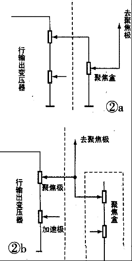

  飞利浦20CT6050/93T型彩电采用510SYB22CRT显像管,该CRT显像管为12针低聚焦电压型。所以在更换通用主板时,需对管座和聚焦电压进行处理,其方法如下:
  1、管座的处理CRT显像管管脚见图ta,原管座见图1b,原管座的直径与GZG8-6-5管座基本相同,但由于原管座聚焦极的隔离挡板高,所以无法直接焊在视放板上。为解决这一问题,可取GZS8-6-5管座,去掉接地金属环,拔出金属引脚,上、下各截去5mm。
  保留中部约8mm高,如图1c,将拔出的金属引脚从图1d虚线处截去后,插回截后的管座。
  把经过处理的管座安装在原管座引脚侧,将其功能相同的管脚中能直接焊接的焊在一起。不能直接焊接的用导线连接,这样就做成了一只“12脚转7脚”的管座,管座问题就解决了。
  2、聚焦电压的处理该CRT显像管为低聚焦电压,换用通用主板。即使把聚焦电压降至最低也无法达到最佳聚焦状态。若用原机视放板上的聚焦盒照图2a连接后,聚焦电压又降得太低,也不能达到最佳聚焦。这时,可利用损坏的行输出变压器的完好聚焦盒。用钢锯把完好的聚焦盒锯下。找到接地端。剪去加速极线,按图2b连接,即把聚焦盒接地端用硬线焊在视放板的接地端,把聚焦盒上的聚焦线与主板行输出变压器上的聚焦线一同焊接在管座的聚焦极上。调聚焦时,通过两个聚焦旋钮的配合调节,使聚焦电压处在所调电压范围之间,从而实现最佳聚焦。
