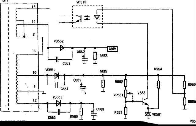

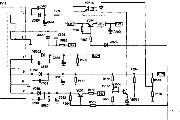

  第1步:将开关变压器T511(13)脚的VD554、C553拆掉,将(14)脚的VD555、C555拆掉,将(8)脚与电路板的铜箔分离,将V551、R564拆掉,最后将(11)脚与电路板上的铜箔分离。
  第2步:用导线将T511的(8)脚与()11脚连接,再用导线将T511的(14)脚与VD552的正极连接,见下图,将C562换成47μF/300V的电容。
  第3步:检查无误后通电试机,此时C562两端的直流电压为200V,调节VR551,使C562两端电压升到225V即可,因为此时没接负载,接上负载后225V就会变为220V。
  第4步:找一个dianyuan电源插座,两根导线,把C562两端与插座两端用导线连接,并且在插座上标出正负极,最后把dianyuan电源板固定到一个通风良好的木盒子里。
