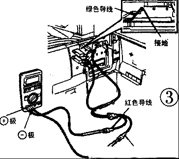

  2.转印电压调整
   转印电压调整包括转印电压中心值调整和针对厚纸复印的高输出调整,过程同充电电压调整,但此时数字表(+)极接红色导线(见图3),量程置DC 2V挡。代码22l和220分别对应中心值和高输出调整。168和169数码机的中心值为1098 mV±146mV,208、258、209、259等数码机为1179 mV±193mV,高输出的值均为1372mV±191mV。

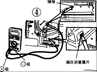

  3.显影偏压调整
   调整显影偏压不必取出静电复印单元,也不必安装高压测量工具。参见图4,将数字表(+)极接机器的偏压测量簧片,(-)极接地(金属框架)。数字表量程置DC 1000V挡,使用代码205,调整过程也同充电电压调整。168、169、208、258等数码机的测量值为-430±5V,209和259数码机的测量值为-460V±5V。
