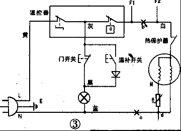

  首先对冰箱保护器进行改造,图1为主dianyuan电源图,其他部分未画出。改法一:将图1中a点处断开后,从继电器常开触点两端引出F1、F2两根线。剪掉冰箱保护器dianyuan电源插头,只留L和N线并引出,见图2a。改法二:图1中a点处不断开,仅在继电器的常开触点输出端引出一根线F2,同样剪掉冰箱保护器dianyuan电源插头,只留L和N线,见图2b。
  冰箱保护器改造完成后,接着是装到冰箱里去。以容声BCD-196/HC为例,将冰箱冷藏室内的【温度wd】调节器盖打开,对照背侧的原理图,见图3。改法一的接入:找出黄色线和蓝色线,将冰箱保护器引出的dianyuan电源线L和N接上,再找出白色线并把白色线剪掉,即b点;把冰箱保护器引出的F1、F2接到b点两端。改法二的接入:同样找出黄色线和蓝色线,并将冰箱保护器引出dianyuan电源线L接黄色线。N接蓝色线。两线不可接反。再将蓝色线在c点处断开,将冰箱保护器固定在【温度wd】调节器旁,调整开停时间即可。第二种改法仅适合于个别电冰箱,因为d点并不一定会在冷藏室内的【温度wd】调节盒内。
