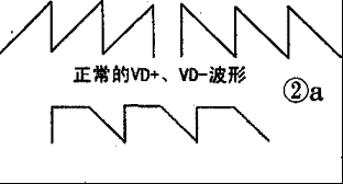

  故障原因分析,本文由家电维修杂志论坛http://www.jdwx.cn/收集资料:由【故障】现象。推断该【故障】是由于场扫描电路工作异常引起的,该机芯的场扫描电路如图1所示。检修,本文由家电维修杂志论坛http://www.jdwx.cn/收集资料时,先用示波器测量IC1401(LA7846)⑤、⑥脚(VD+、VD-)的信号波形,发现⑤脚波形为正常的锯齿波形(见图2a),而⑥脚的波形产生如图2b所示的失真现象,说明【故障】是由VD-波形失真引起的。继续用示波器检查IC501(VDP3130Y)30脚输出的VD-波形,为正常的锯齿波,说明【故障】在IC501 30脚和IC1401 6脚的连接线路上。再用示波器测量Q501的b、e极的信号波形,发现b极的波形为正常的锯齿波,而e极为失真波形。用万用表测量Q501(2SA1266),发现e-c极击穿,更换Q501,【故障】排除。
