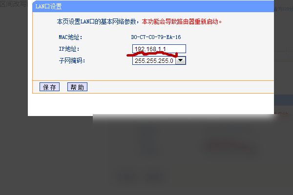

1、首先检查主路由器和辅助路由器的IP地址是否冲突(此处以192.168.1.1为例)。
此时,当我们桥接路由器时,根据DHCP服务器中设置的IP地址范围重写LAN设置中的IP地址。

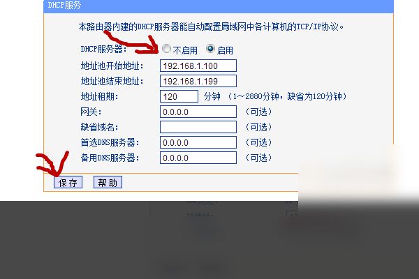

2、检查备用路由器的DHCP服务器是否启用了DHCP服务。
如果启用了DHCP,则计算机可能会获取错误的网关地址,并且无法访问Internet。
因此,您需要关闭辅助路由器DHCP服务器。

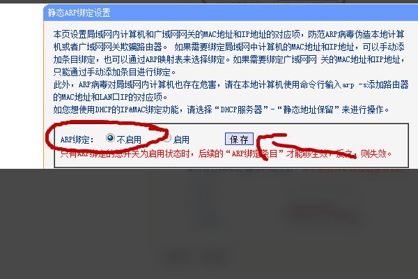

4、主路由器设置IP和MAC地址绑定以防止ARP欺骗。
检查IP地址和对应的MAC地址是否正确。
尝试禁用ARP绑定以访问Internet。
然后计算机可以连接到路由器无线网络。
