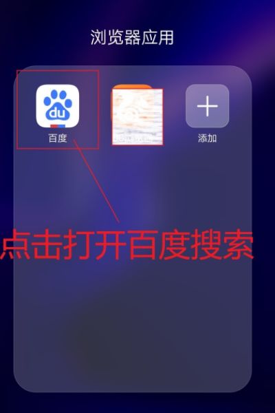

2、打开手机百度app,进入百度搜索界面,如下图所示:

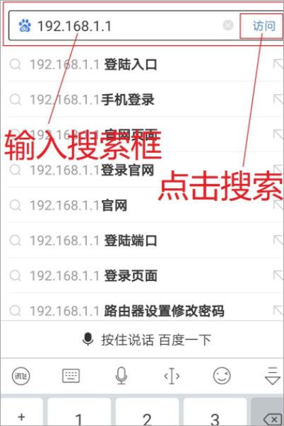

3、在搜索界面的搜索框输入“192.168.1.1”,然后点击“访问”,进入fast路由器登录界面,如下图所示:

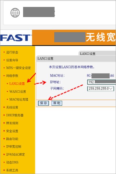

4、进入无线路由器之后,点击【网络参数】,【LAN口设置】,修改无线路由器默认的IP地址,修改完成之后点击【保存】。
(如果想继续使用路由器默认的IP地址,此步可以忽略)

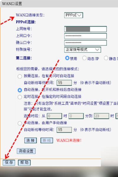

5、点击【WAN口设置】,在“WAN口连接类型”里面选择“PPPoE”(即:宽带账号连接,可以根据实际情况选择),再输入宽带账号、密码之后并点击【保存】。

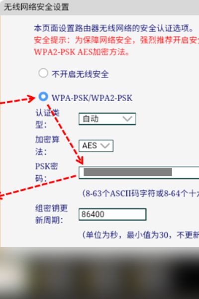

6、点击【无线安全设置】,选择“WPA-PSK/WPA2-PSK”,在“PSK密码”输入框里面输入要设置的WiFi密码,然后点击【保存】。

1、进入Fast路由器中的“无线安全设置”:在Fast路由器的web管理界面中点击“无线设置”---->再点击“无线安全设置”。
2、设置Fast路由器的无线Wi-Fi密码:在你启用的加密方式下面的“PSK密码”后面输入新的Wi-Fi验证密码(PSK密码就是无线Wi-Fi连接时的验证密码)---->点击最下面的“保存”.至此就完成了Fast无线路由器中Wi-Fi密码的设置/修改。
