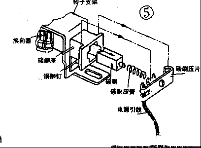

  (4)撬出碳刷座端部的碳刷压片的钩片如图5的A点虚线,移出碳刷压片,取出压簧和碳刷。

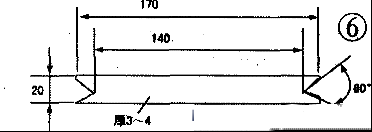

  (7)确认绕组损坏了,用斜嘴剪线钳在非引线那端将绕组剪断,拔出整个绕组,清点漆包线获得匝数(125匝),然后用千分尺测量漆包线直径(去漆皮φ0.29nun)。
  (8)如图6所示,用塑料或木片自制一个绕线穿梭,周边去毛刺防止卡线。用φ0.29mm的QZ-1型高强度漆包线在穿梭中绕165匝作为绕组用线。
  (9)如图7所示,将穿梭一圈一圈穿入定子铁心两槽中,绕线时力度适中,每匝稍拉紧,排线尽量整齐。直至绕满125匝。按图4连接好引线,最后用棉线按原样将绕组、引线扎穿。
