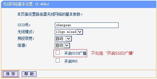

无线信号默认开启向外广播信号,只需要登录路由器管理界面,关闭广播开关即可。
打开电脑浏览器,在地址栏输入路由器的管理地址(默认为tplogin.cn或192.168.1.1),输入管理密码进入界面。
点击 路由设置 >无线设置, 把 开启无线广播 前面的勾去掉,点击 保存 后设置完成,此时信号就“隐藏”了。
对于较老版本的路由器,登录路由器管理界面,点击 无线设置 > 基本设置,把 开启SSID广播 前面的勾去掉,保存并重启路由器就行。

01                                                              在浏览器上输入192.168.1.1,打开后,输入登录密码登录进系统。
02
登录进去后,点击展开左边的‘无线设置’
03
展开后,点击‘基本设置’
04
然后在右边就可以看到具体的设置,我们只要把‘开启SSID广播’这个勾选项取消勾选就行了。
