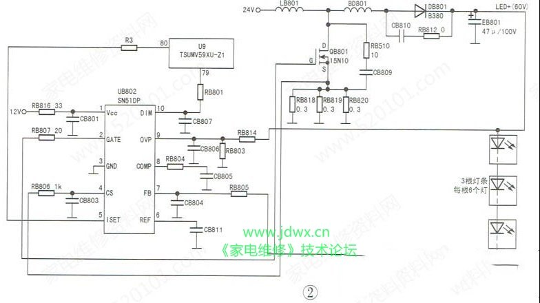

         该电路由控制芯片SN51DP(UB802)、场效应管QB801、储能电感LB801、续流二极管DB801、滤波电容EB801等元件组成,如图2所示。

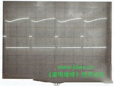

         通电后,12V电压通过电阻RB816 加在UB802的①脚,同时24V电压通过储能电感LB801加到场效应管QB801的漏极。二次开机后,主芯片TSUMV59XU-Z1的⑨脚输出2.5V的PWM-DIM电压,使得UB802的①脚DIM端电压为2.5V;主芯片的⑧脚输出1.5V的PWM-REF电压,使UB802的⑤脚电压为1.5V,UB802: 启动工作。UB802的②脚输出驱动脉冲信号,使QB801工作在开关状态,在储能电感LB801右端产生了幅度约62Vpp的脉冲电压,其波形如图3所示。
         该脉冲电压经续流二极管DB801后产生35.5V直流电压,与输入的24V电压叠加,得到约60V的LED+电压,送给屏内灯条。该机屏内有三根灯条串联,每根灯条由6只灯珠串联而成,如图4所示。
        实测灯条电流约为360mA,UB802的⑨脚为过压保护端,④脚为过流保护取样输入端,⑦脚为灯电流反馈输入端。更换灯条后,为了延长新灯条的使用寿命,可去掉RB37~RB40中的一只,这时灯条电流降到280mA(约为原电流的75%),电路即不保护,图像亮度也基本正常。如果去掉RB37~RB40中的两只,则灯条电流降为190mA,虽电路不保护,但图像亮度略暗。
        过压保护电路:该电路由RB814、RB803及UB802的⑨脚内部电路组成。LED+电压升高,则RB814与RB803的分压升高,即UB802的⑨脚电压升高,当达到阈值时,UB802进入过压保护状态,切断②脚脉冲输出,QB801截止,LED+电压降为24V。
        过流保护电路:该电路由取样电阻RB818~RB820及UB802的④脚内部电路组成。若流过QB801的电流增大,则取样电阻RB818~RB820的压降增大。该电压经RB806送到UB802的④脚,其②脚输出脉冲占空比变小,QB801在一个周期内的导通时间变短,流过QB801的电流降到正常范围内。恒流电路由取样电阻RB837~RB840及UB802的⑦脚内部电路组成,改变取样电阻的阻值即可改变恒流值。
