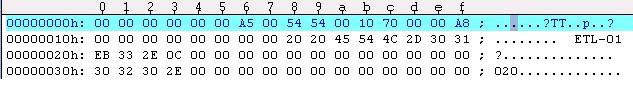

      大家在遇到凌阳8202L,8202D系列不开机的【存储器数据】时,先读出DVD的【存储器数据】,用它来打开【存储器数据】,看不开机的【存储器数据】,首先看最顶部的第一行,正常的代码是这样的,这个是8202L,25T80的:如图:
8202D A29040正常【存储器数据】的,如图:
      如看到第一行的数字跟上面不同,可修改为跟上面相同就可以,8202L,25T80要对应8202L,25T80的数字,8202D就要跟8202D对应修改数字。
下面这张图是不开机的【存储器数据】,大家可以看一下这个错误的数字在哪里,对比一下,
      它错误的是最前面的二个字节,正常是:CDAB,而不正常的是:0000,要修改它,请按一下键盘的
