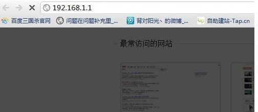

先接通电源,接入Wlan,然后测试
会看到路由器后面有个地址跟帐号密码,连接好后在浏览器输入在路由器看到的地址,一般是192.168.1.1

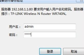

输入相应的帐号跟密码,一般新买来的都是admin

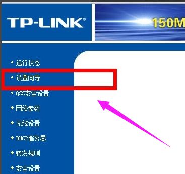

进入操作界面,
在左边找到“设置向导”,进击进入

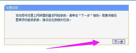

进入设置向导界面,点击下一步
设置路由器载图5

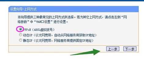

如果是拨号的话那么就用PPPoE。
动态IP一般电脑直接插上网络就可以用的,上层有DHCP服务器的。
静态IP一般是专线什么的,也可能是小区带宽等,
设置路由器载图6

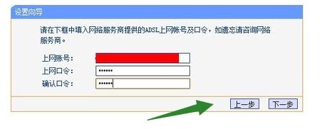

选择PPPOE拨号上网就要填上网帐号跟密码。
完成后,点击下一步

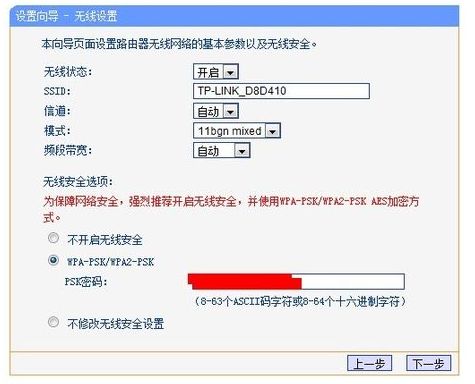

进入到无线设置,可以随便填,模式大多用11bgn.无线安全选项选择wpa-psk/wpa2-psk,这样安全,免得轻意让人家破解而蹭网。

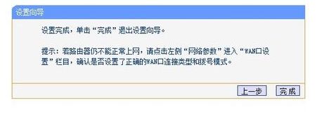

点击“完成”

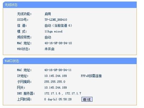

路由器会自动重启,成功后出现的界面。
设置路由器载图10
