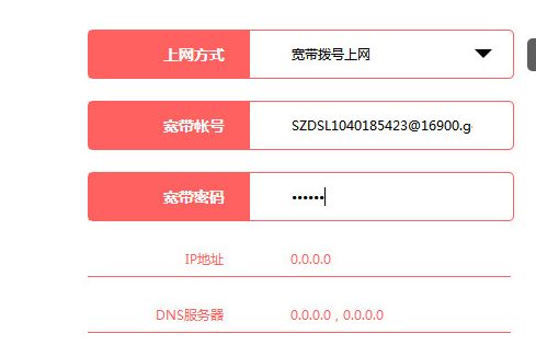

1.1光猫本身无路由功用的(桥接模式),直接用网线连接光猫LAN到路由器WAN口。
1.2路由器设置拨号连接(PPPOE),输入账号,密码;再设置无线名称,密码保存即可。

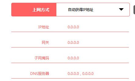

2.1如果是正规的电信/移动/联通的光猫,已开启路由功能的;就是没有路由器也可以连接wifi上网,这时后面加路由器分2步设置。
2.2一是路由器不连接光猫,直接进入管理界面,设置上网方式:自动获取IP的方式,再设置wifi名称,密码,保存。

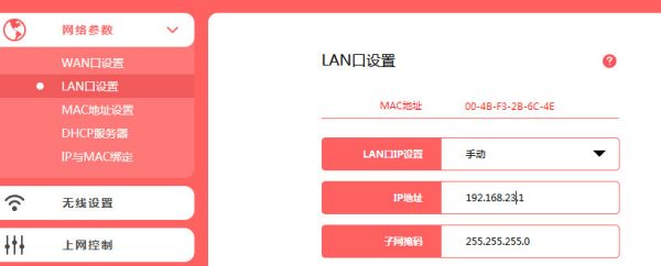

2.3如果此路由器IP不是1.1网段,则直接插网线连接光猫即可使用;
2.4如果IP相同,要重新连接wifi,再次进入管理界面,设置LAN口IP第三位不能与光猫相同(防止与光猫IP冲突,导致当时可上网,过一段时间就上不了)
2.4设置OK后,保存,再用网线连接光猫与路由器即可使用。

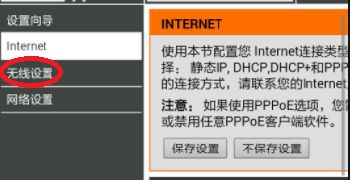

4、登录管理界面后,选择无线设置。
6、“无线网络名”栏,可以修改无线wifi名称。
7、拉动屏幕,下方密码栏,可以修改无线WIFI密码。
8、继续拉动屏幕,下方点击保存设置,完成修改。

3、进入路由器设置后,点击设置向导,根据设置向导设置上网模式,选择ppoe接入,输入用户名及密码,在无线设置中,设置无线密码及名称。
设置完毕重启路由器即可使用。
