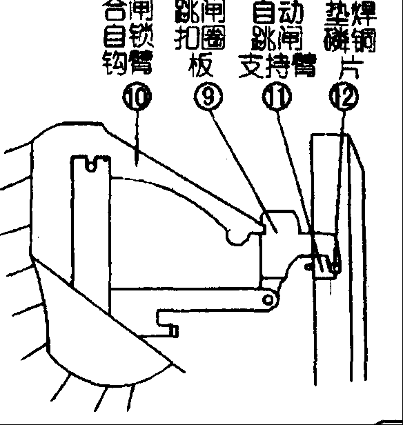

  空气开关又叫做自动空气断路器,是交流dianyuan电源总控制电器中的常用自动保护开关。如DXlO(30)-100A小容量自动空气断路器。由于体积小巧、结构紧凑、容量大而应用广泛。自动空气开关的基本结构如上图。
  当合上开关胶木柄时。绝缘连杆l带动触头支架2转动(参见上图、下图),使动触头7产生与静触头8闭合的趋势。在此运动过程中。活动触头支架2内的弹簧3压缩;同时,由于角度变化关系,弹簧支片4与动触头弧形凹槽支点5及动触头定轴支点6。三点超过成直线的死角(180°)时弹簧3伸长,给支点5一定的推力,使动触头7与静触头8闭合。但是在使用中,由于生锈、灰尘等原因。凹槽支点5的位移不够,使弹簧3不能通过死角,这样动触头没有转动力矩而不能闭合。造成缺相。若新开关凹槽支点5处不光滑有毛刺,也会发生闭合缺桐的【故障】。
  排除【故障】时。先将开关内部用毛刷清扫灰尘,然后再用压缩空气吹净。对于开关闭合连动机构,可用手反复强迫闭合、断开未接通的动触头。断开开关再用手多次按压动触头。由于多次运动,可将凹槽支点5处的锈蚀、毛刺等物去掉。之后再将各部的活动点、转动轴处加少许变压器油润滑,则可排除闭合缺相【故障】。经笔者修过的多只自动空气开关,在使用中均能正常工作。
