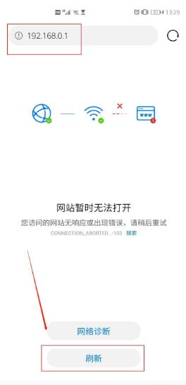

第二步、打开浏览器,网址处输入192.168.0.1,点击刷新。

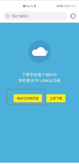

第三步、点击继续访问网页版。

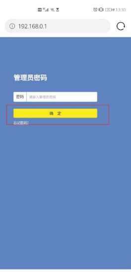

第四步、输入管理员密码,点击确定。

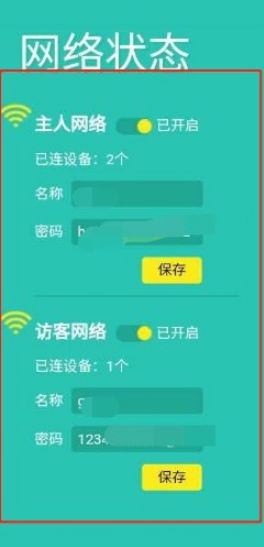

第五步、选择网络状态,修改设置WiFi名称与密码,点击保存。
