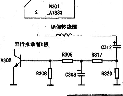

  例2:在中图电路中,R320为场过流检测电阻。场偏转电流过大时,R320上产生压降大,使V302导通,行推动管截止,行扫描电路停止工作。这种保护电路是在场偏转电路出问题时,避免出现水平亮线灼伤CRT显像管。电路中C308较关键。其作用是将锯齿波电压转换成平滑的直流电压。如果C308开路或容量变小,会使保护电路误动作,严重时会烧行管。因为C308开路,V302 b极加的是一个锯齿波,它的c极也将输出一个锯齿波,此锯齿波与行激励脉冲叠加,使行激励脉冲发生畸变,造成行激励不足,导致烧毁行管。

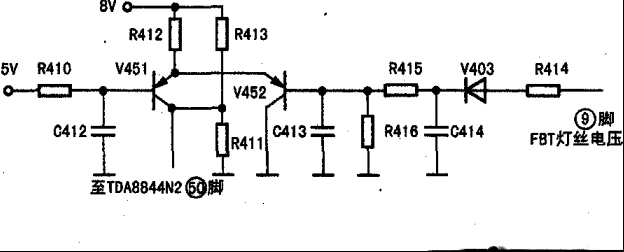

  例3:下图是金星129C1型机采用的保护电路。TDA8844N250脚具有X射线保护功能。当该脚电压大于3.9V时,⑩脚无行激励脉冲输出。在正常情况下,V451截止,V452饱和,50脚的电压由R413、R411分压决定。由于某种原因(如dianyuan电源电压升高、逆程电容开路等)使得高压过高,行输出变压器⑨脚输出灯丝电压升高,V403整流后的电压也升高,造成V452截止,V451饱和,此时50脚的电压将由R412、RL413并联后再和R411分压,得到高于3.9V的电压,IC内X射线保护电路启动,40脚无行激励脉冲输出,行扫描停止工作,达到保护行电路的目的。
