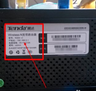

2.无线路由器其他的接口接出一根网线连接电脑,小编无线路由有四个接出接口,任选的其中一个连接的电脑。

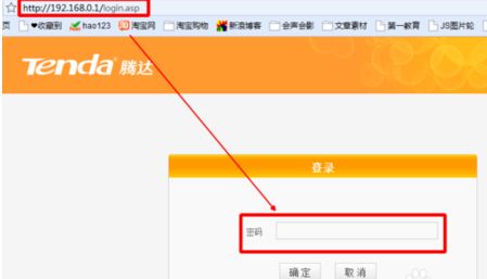

3.网线连接电脑完成后,查看路由器背面,可以找到路由的登陆以及设置方法,小编的是:192.168.0.1,默认密码为:admin,如下图所示:
4.在电脑端网页上输入192.168.0.1,并输入密码,打开路由器的设置界面。

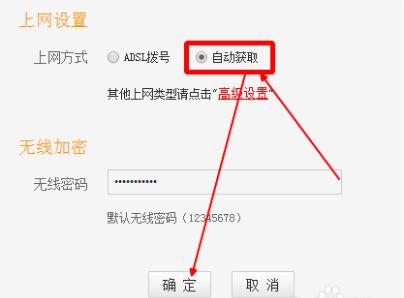

5.登陆完成后,我们这里直接选择自动获取,如下图所示:

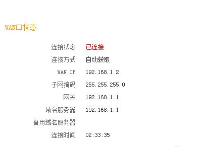

6.如果选择自动获取不成功的话,可以进入高级设置。
查看wlan的设置状态,按照其进行设置,如下图所示:
注意:本款电信光纤猫的默认网关为:192.168.1.1.

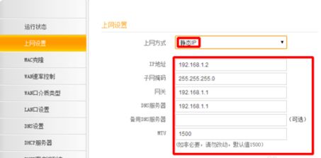

7.由于电信光纤猫不需要宽带的账号以及密码,所以还可以进行静态ip的一个设置。
如下图所示:

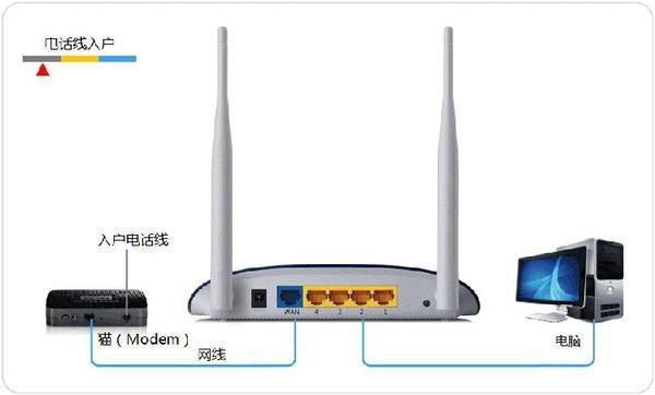

只需要将中国电信无线光猫LAN口接网线到无线路由器的WAN口上,然后再设置无线路由器即可,路由器设置步骤如下:

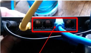

1、先用网线将路由器和运营商的光猫连接起来。
一头网线连接运营商光猫的LAN口。
另一边连接路由器的WAN口。
接口是不能接错,不然会显示端口未连接。
如果还有多余的网线的话,也可以用相同的方法。
一头连接电脑的网线接口一头连接路由器的LAN口。
(别忘记插上电源)

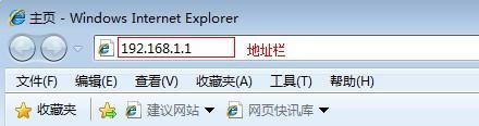

2、准备好之后打开电脑上的浏览器,在搜索页网页输入栏输入:192.168.1.1然后按下键盘的确认键进入路由器登录页面。

大家可以看一下路由器的背面有密码和ip地址的选项。

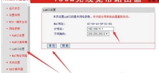

4、进入路由器之后先不要做其他的,点击左侧的网络参数,进入网络参数页面。
5、进入之后,点击网络参数下面的LAN口设置。
在右侧就会出现端口的设置ip。
把原来的192.168.1.1修改为其他ip地址。
例如:192.168.11.1等等。
修改完之后点击下面保存路由器会重启。

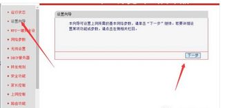

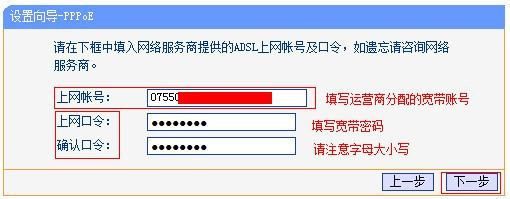

点击左上角的设置向导,在右侧就会出现设置提示。
点击下一步。

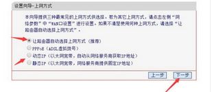

7、在选择网络方面因为现在大部分的网络安装都是采用的动态ip,为了节省时间的话,可以点击下面的动态ip选项。
如果不确定自己的网络使用方式的话,也可以选择让路由器自动选择上网方式。
然后点击下一步。

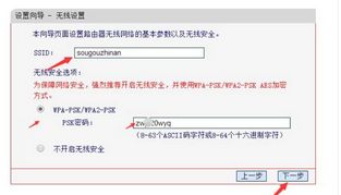

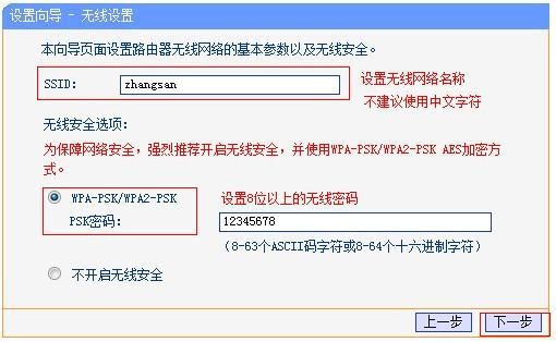

8、在出现的无线设置界面可以修改无线网络的名称,更改加密方式。
和增加或者删除无线密码。
根据个人设置好之后点击下一步。
9、最后一步大家就可以看到有一个完成的选项,点击右下角的完成就可以保存路由器的所有设置。
