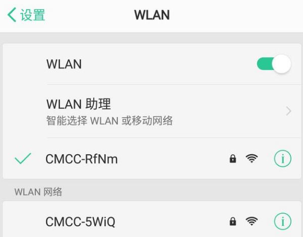

使用网线将两台路由器串联,首先打开路由器B的电源开关,在手机上打开WLAN开关,查找路由器B的SSid名称连接即可。
接着使用手机登录路由器B的后台操作界面,由于每个路由器的管理员和密码是不一样的,具体可以参考路由器背部会有详细的标注。

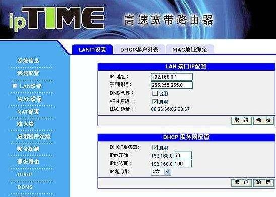

进入路由器后台后找到LAN端口设置,将路由器B的ip地址设置成与路由器A不同的网段,例如路由器A的ip地址是192.168.1.1,那么就将路由器B的ip地址设置成192.168.2.1,这样设置是为了避免两台路由器的ip地址冲突。

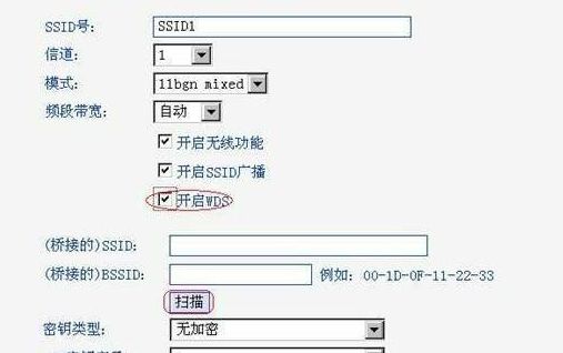

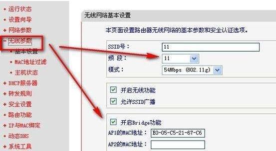

将两台路由器进行无线桥接,首先用手机登录路由器B的后台操作界面,将路由器B的LAN端口地址,设置成与路由器A相同网段的地址。
例如路由器A的ip地址是192.168.1.1,那么路由器B的ip地址就设置成192.168.1.2,然后关闭DHCP服务,开启打wDS桥接,扫描到路由器A直接连接就可以了。

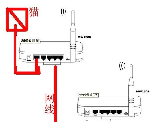

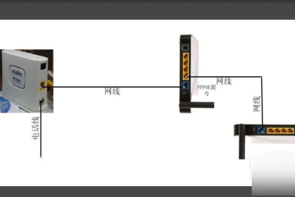

一种:从宽带猫接出来的网线接到A路由器的WAN口上,在从A路由器的LAN口上牵出来一根网线接到B路由器的LAN口上。

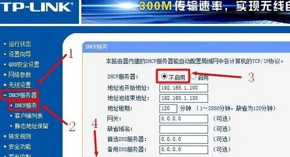

路由器的设置:将上网账号和密码设置在A路由器,并且关掉B路由器的DHCP功能(至于如何设置路由器的上网账号和密码、关掉DHCP 可以查看路由器的使用说明书)
二种:设置好A路由器后,B路由也是不连接外网,默认DHCP开启就可以(不用管),设置上网方式为动态获取。
再插网线到B路由器的WAN口就可以了
注:两个路由器要不要在一个地址段里,就是A路由登入地址如果是192.168.1.1,B路由也是,那么要把B路由登入地址改为192.168.2.1,,2可以改为2~254

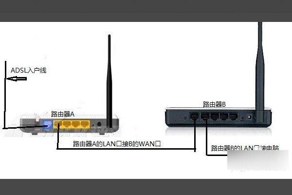

1、首先,将第收到其他维修同行的一台路由器的LAN端口的线连接到第二台路由器的WAN端口,并且将第二台路由器的LAN端口连接到计算机。
这样,需要设置第二个路由器,如下图所示,然后进入下一步。

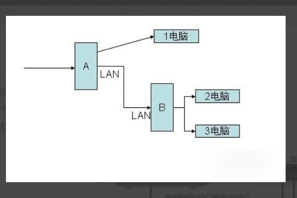

2、其次,从第一个路由器的LAN端口出来的线连接到第二个路由器的LAN端口,并将计算机与其他LAN端口相连,此时无需设置即可使用它,即使用第二个路由器作为一个交换机,如下图所示,然后进入下一步。

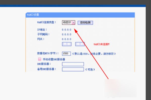

4、最后,进入计算机上的第二个路由器,将wan口连接类型选择为动态IP。
第二个路由器将能够从第一个路由器获得访问Internet的权利,如下图所示。
这样,问题就解决了。
