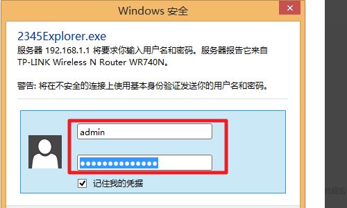

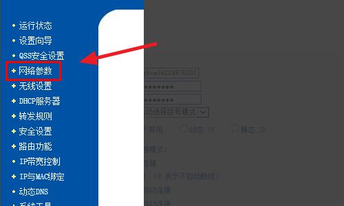

1、首先按照步骤安装好路由器,然后将电脑与路由器连接后,接着打开电脑浏览器,在地址栏输入192.168.1.1点击进入。
2、然后在弹出的窗口中输入路由器账号与密码,点击确定进入。

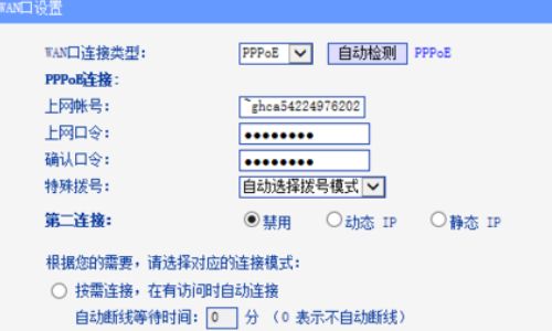

3、接着在左侧单击“网络参数”。

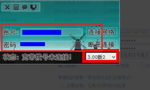

4、然后打开”校园宽带拨号“软件,接着输入电信密码与账号。
5、接着点击复制,将账号复制。

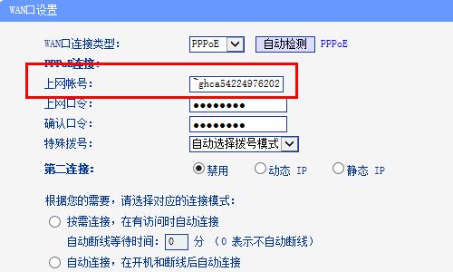

6、然后进入路由器的设置窗口。
在上网账号栏里按住Ctrl+V将复制的账号粘贴到上网账号栏里。

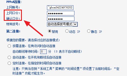

8、上网口令为电信账号密码。

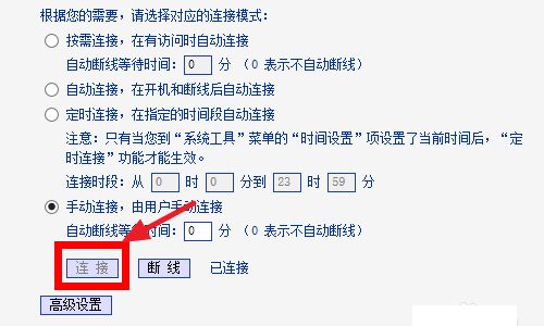

9、最后点击链接等待即可,路由器即可设置成功。
