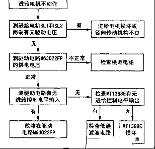

    3.进给电机不动作
    进给电机不动作,是进给电机或其驱动、控制电路有问题,检修,本文由家电维修杂志论坛http://www.jdwx.cn/收集资料流程如左图所示。在入盘到位后的瞬间,测量进给电机SL1N、SL1P两端和S12N、SL2P两端有无驱动电压。若有电压。
  则是进给电机或其驱动传动机构不正常:若无电压,则是进给伺服及驱动电路【故障】。然后。再检测进给驱动电路M63022FP的输入端引脚电压有无变化,正常时①脚有几次1.7~1.5V的变化。
  ②脚有一次1.7~1.5V的变化。若输入端①②脚电压有变化,而输出端⑤-⑥和⑨-⑩脚输出为零,则为M63022FP不工作或损坏。此时若测其+5V、+12V供电电压正常,则是集成块损坏。若U102①②脚电压不变化,则再测MT1388E 18、14脚电压有无变化,若有变化,则是MTl388E 18、14脚至u102①②脚之间的低通滤波电路有问题;若仍无变化,则可能是MT1388E损坏。
