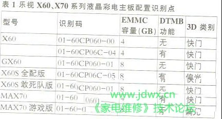

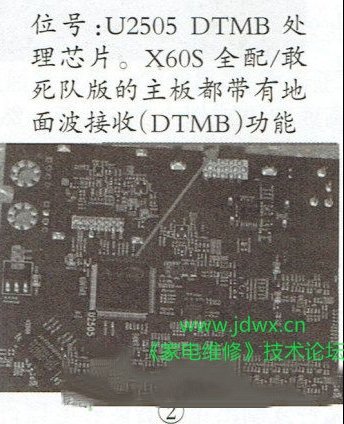

        虽然该系列彩电所用主板的外形相同,但由于不同机型的具体功能不完全相同(主要是3D与数字电视地面波信号接收(DTMB)功能),所以主板配置也有所差异,具体差异点见表1。

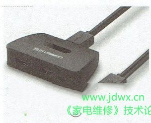

        在更换主板时,可从以下三方面进行识别:(1)主板正面LVDS上屏接口下方的标签纸上印有识别码,可通过此码进行区分;(2)主板上位号为U901的芯片为EMMC(俗称内存或闪存),对于不同机型,U901的存储容量不完全相同;(3)查看主板背面是否安装有数字电视地面波信号处理芯片,如安装有,则表明该主板具有DTMB功能,如图2所示值得注意的是,该系列机主板对HDMI端口输入信号要求较高,若输入的HDMI信号不标准,则易出现黑屏、图像晃动或无图像等现象。
        这时可先掉换外设的HDMI输出端口或电视机的HDMI输入端口再试,然后调整外设的视频输出设置,或改变输出分辨率试验,如仍无效,则需加装质量好的HDMI信号分配器,如图3所示。

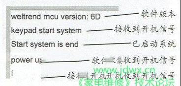

        该机的开机过程较简单:上电后,如果MCU的供电、时钟、复位正常,则MCU进入正常工作状态,读取整机软件版本,并可通过开机打印信息显示出来。当MCU接收到开机信号后,MCU发出开机信号送给主芯片,系统启动,保持持续开机状态,此时的开机打印信息如图4所示。

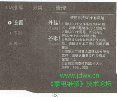

        若遇此问题,可采用外置SD卡来扩展内存,具体方法如下:
        第一步:先准备一张容量为8GB或以上、数据读写速度级别为高速C10或以上的SD卡,然后在电脑上用FAT32方式格式化。
        第二步:查看电视机的软件版本,若不是最新版,则先升级软件。如果在线升级不成功或出现异常,则采用本地升级方法。

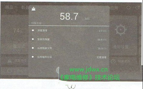

        第三步:清理电视机的内存垃圾,防止碎片文件过多导致后续文件复制出错。智能彩电运行一段时间后或者安装、卸载软件后,均会产生缓存文件残留数据等内存垃圾,这时可打开电视机自带的“电视管家”或自行安装的其他清理软件对垃圾进行清理,如图7所示。
         第四步:先在电视机中安装“乐米游戏厅"软件(通过超级电视Letv Store搜索LMYX(“乐米游戏”首字母缩写)即可找到该应用软件),然后将格式化后的SD卡插到电视机的USB接口中,打开“乐米游戏厅”一“管理”-“设置"-启用“外挂SD卡"(或“扩展SD卡”),如图8所示。
         当出现如图9所示的数据复制界面时,表明外挂SD卡成功。如果提示复制数据失败,则先恢复出厂设置,然后再重复第四步操作。上述内存扩容方法同样适用于乐视x70、S50、S40及Air 系列机,但用于Air系列机时,要求电视机的软件版本为最新开发版。

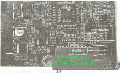

  例2:收到其他维修同行的一台Letv X70型液晶彩电,通电后电源指示灯不亮,按遥控器或本机按键均不开机。
  故障原因分析:测量主板上的3.3V供电正常。先找到主板的串口输出点,然后与写程器相连,如图10所示。查看该机的开机打印信息, 却无信息显示。
         测量MCU的供电、复位、时钟均正常,判断MCU性能不良。换上空白的WT61P805,并重新写入程序后上电,其开机打印信息如图11所示。二次开机,故障机修到这里,终于修好值得探讨。。
         提示:1.如果开机打印信息正常,但不开机,则检查主芯片工作状态及外围电路;如果打印信息不正常,则检查MCU电路。2.实修发现,不开机故障原因主要是时序DC输出电路异常,其次是MCU电路异常。

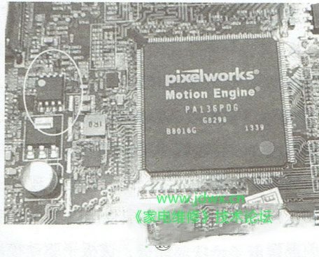

  故障原因分析:通电测试机子,背光灯亮,测量主板输往逻辑板的12V供电正常。换用万能主板试机,图像正常,这说明原机主板有问题。上电测量60Hz转120Hz变频电路输入的LVDS信号正常,转向检查变频电路,如图13所示。
        测量PA136PDG的3.3V和1.0V供电正常,检查晶振Y3001、DDR存储器U3003及外接元件均正常,怀疑程序存储器U3004中的数据错误。拆下U3004重新写入数据后试机,故障机修到这里,终于修好值得探讨。。

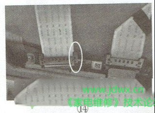

  例5:收到其他维修同行的一台Letv X60型液晶彩电,图像闪动,且图像上有白色干扰横线。
  故障原因分析:通电试机,背光、声音均正常。在检查LVDS信号传输电路时,发现逻辑板的一个上屏线端头卡口断裂,如图14所示,导致该插座接触不良。更换上屏线后试机,故障机修到这里,终于修好值得探讨。。

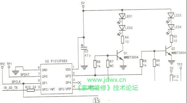

  例6:收到其他维修同行的一台Letv X60型液晶彩电,播放3D片源时没有3D效果。故障原因分析:通电测试机子, 在AV、HDMI和轮播(同一套节目以一定时间间隔在多个频道中进行循环播放,用户通过选择频道以达到前进后退的视频点播效果)状态下,图像均正常;播放U盘中的3D信号源和乐视TV版下的3D片源均无3D效果。代换快门式3D眼镜并重新配对后再试,仍无3D效果,但屏上出现重叠的图像,这说明该机主板上的3D信号处理电路工作正常,怀疑3D快门红外电路有问题。该电路如图15所示。
         测量 3D信号发射电路u2(PIC12F683)①脚的5V工作电压正常,⑤脚输.入的红外开关脉冲也正常,但②脚输出电压为0V,正常时应为1.2V左右的25Hz的脉冲信号,判断U2损坏。换新后试机,故障机修到这里,终于修好值得探讨。。

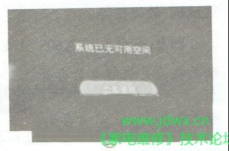

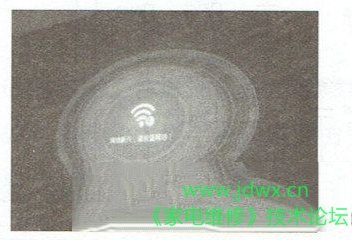

  例7:收到其他维修同行的一台Letv X60S型液晶彩电,开机后图像、声音均正常,但屏显“系统已无可用空间”,如图16所示,并且电视机的设,置功能不起作用。
  故障原因分析:根据故障表现为分析,判断系统软件异常或存储器有问题。先进行恢复出厂设置和强制软件升级操作均无效。屏显“系统已无可用空间”表明存储器容量不足。根据经验,同时引起设置功能和存储器容量不足的原因可能是主板上的EMMC芯片工作异常。测量主板上的3.3V和12V供电正常,主芯片与EMMC芯片的供电和总线通讯也正常,判断EMMC芯片不良。换新后试机,故障机修到这里,终于修好值得探讨。。

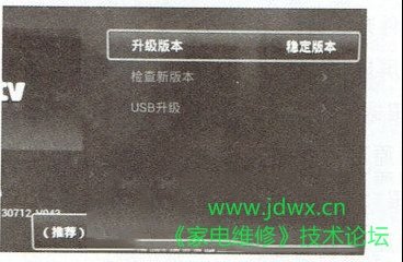

  例9:收到其他维修同行的一台 Lerv X60S型液晶彩电,不定时自动关机,关机断电后再开机,一会儿后又自动关先投造控帝上的主负键,然后按右键选择”系统更新”,接着按确定键查看该机的软件版本为3.0.03(稳定版),已为目前最新版本,如图18所示。下载3.0-V119D 软件(开发版)刷机后,故障依旧:再用3003稳定版)软件刷机,故障仍未排除;最后对机器进行恢复出厂设置操作后,故障机修到这里,终于修好值得探讨。。

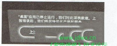

  例10:收到其他维修同行的一台 Letv x60型液晶彩电,开机后屏显提示桌面应用已停止运行如国10所示正投不果由应用已停止运行,如图19所示。
  故障原因分析 :先恢复出厂设置,无效。分析认为,此故障可能为服务器故障或者软件自身故障。先后升级039S.040S版本软件后试机,故障依旧,最后用最新的0415版本数件升级后为故障机修到这里,终于修好值得探讨。。

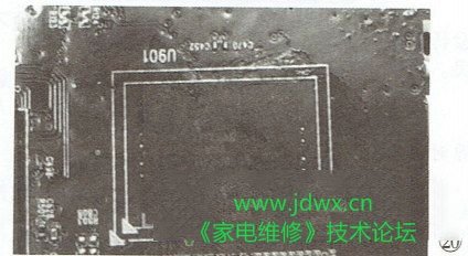

  例11:收到其他维修同行的一台Letv X70型液晶彩电,开机后一直显示开机画面,不能进入系统(俗称“开机卡LOGO")。
  故障原因分析:Letv X60、X70系列液晶彩电易出现开机卡LOGO故障,具体表现为开机后一真显示开机画面,或显示开机画面后灰屏或显示开机画面后自动重启,这类故障大都为软件故障,重新升级软件即可。先用U盘强制升级并恢复出厂设置,无效。根据经验,若EMMC芯片U901(SDIN5D1-4G )工作异常,也会出现开机卡LOGO故障。测量EMMC芯片的1.8V供电正常,主芯片APQ8064与EMMC芯片之间的CMD、CLK、DO~D7等通讯电路也正常,怀疑U901性能不良,如图20所示。
          换用东芝EMMC芯片(THBGMDG5D1LBAIL)后,重新写入程序试机,故障机修到这里,终于修好值得探讨。。
