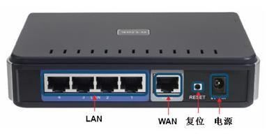

二、无线路由器连接:
两台路由器通过网线连接双方的LAN接口。
注意,一定不要把网线连接到第二台路由器的WAN接口(第收到其他维修同行的一台路由器的WAN接口需要插入网络进线)。

6、设置好以后,把主路由LAN 口接出来的网线接在从路由器的WAN口上。
第二种方法:无线AP方式
1、先将电脑连接从路由器的LAN端口,把从路由的IP地址改了。
例如多数的路由器地址都是192.168.1.1,我们只要将从路由器IP地址改为192.168.1.10即可;
2、再在设置里将从路由器的DHCP功能关闭;
3、最后将主路由器接出来的网线接在从路由器的LAN端口上(随便哪一个都行),注意不能是WAN端口。
