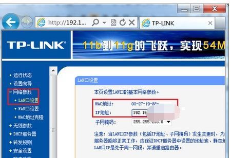

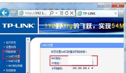

3、展开网络参数——选择LAN口设置,将右边的IP地址和MAC地址记录下来。

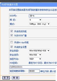

4、展开无线参数——选择基本设置,在SSID号中输入“TP-A”,将无线信道改为1或者6或者9(以9为例)。
(1)因1或者6或者9的信号干扰最小,但是如果连接的是苹果设备建议选择11或者13,因苹果设备支持的是高频段。
(2)为保证网络和桥接的稳定性,建议勾选“开启SSID广播”功能。
关闭桥接功能:如上图,取消选中“开启Bridge功能”,选中一种加密类型,输入WIFI密码,点击保存按钮。

2、展开网络参数——选择LAN口设置,将IP地址改为192.168.1.2(只要与主路由器IP不同即可),点击保存按钮,然后重新以192.168.1.2进入路由器管理界面。

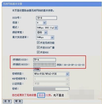

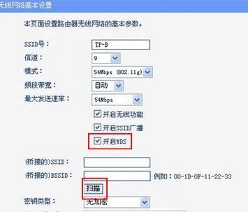

3、展开无线参数——选择基本设置,在SSID号中输入“TP-B”,将信道改为9.
注:因为TP-A信道选择的是9,所以这里也选择9,勾选【开启WDS】,勾选【开启SSID广播】,点击扫描按钮。

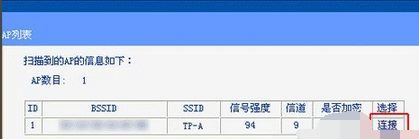

4、过一会儿,系统会列出扫描到的无线SSID,在扫描到的无线SSID列表中单击主路由器TP-A后面的“连接”按钮。
5、过一会成功连接后,在桥接区域会列出方才连接成功的主路由器TP-A的信息。
6、检查确认TP-A加密信息是否无误,再点击“保存”按钮即可。
7、单击“保存”后会提示“已经更改了无线设置,重启后生效”,先不重启,还需要关闭DHCP服务。

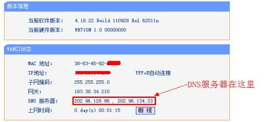

1、进入主路由器的设置界面,然后在左侧选项条中点击【运行状态】,在WAN口状态栏可以找到DNS服务器,一共有两个,主DNS和备选DNS服务器,记录下来。
2、点击【网络参数】---【LAN口设置】,把路由器的LAN地址设置为192.168.1.1保存,此时会重启重启后回到设置界面点击【无线设置】---【基本设置】。

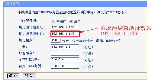

5、点击【DHCP服务器】---【DHC服务器设置】,把【地址池起始地址】设置为192.168.1.100;把【地址池结束地址】设置为192.168.1.149 点击保存,重启主路由器。

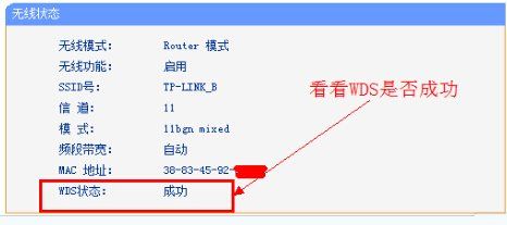

6、勾选【开启WDS】,在弹出的界面点击扫瞄,得到AP列表以后找到主路由器的SSID,即123,点击右边的【连接】按钮,加密方式选WPA-PSK,密钥填主路由的密钥:12345678,(保持与主路由器一致即可),点击保存。
7、由于新的WDS功能于老式的Bridge有所不同,更为高级,所以仅需所有副路由器开启WDS并填入主路由的信息即可,如主路由开启WDS或Bridge功能,请关闭,否则WDS功能无法使用。
8、点击【无线设置】---【无线安全设置】 在这里设置副路由无线的密码。
9、点击【DHCP服务器】---【DHCP服务器设置】,把【地址池起始地址】改为192.168.1.150,把【地址池起始地址】改为192.168.1.199.【网关】填写主路由器的IP地址,即192.168.1.1.主和备选DNS服务器填之前记录下来的地址保存并重启路由器。
10、设置完成,连接成功。
