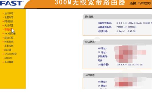

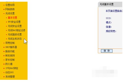

2、输入管理员密码,登陆路由器。
下图是登陆后的界面。
3、点击无线设置,可以看到可以设置的所有选项。

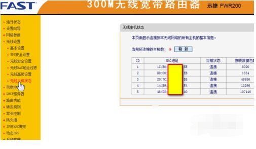

4、点击无线主机状态,可以看到目前正在连接上路由器的设备。

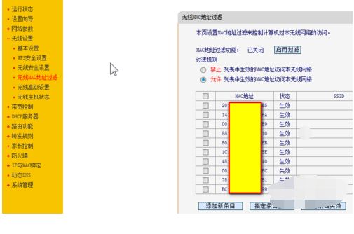

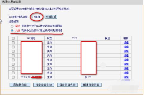

5、下面就是关键步骤了。
点击【无线MAC地址过滤】,就来到了MAC地址列表。
如下图所示,那些是之前添加过的MAC地址列表。

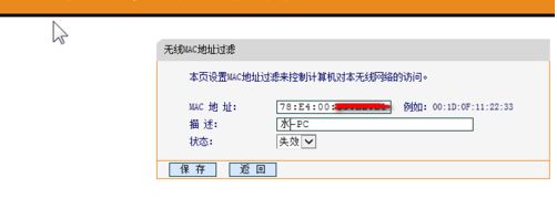

6、点击【添加新条目】来到新的页面。
在“MAC地 址”处天上允许链接或要禁止的MAC地址。
“描 述:”后面备注一下好做区别,“状态:”先选择失效,最后在同一选择生效。
然后点击保存。

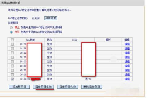

7、选中允许连接的mac地址,然后点击【指定条目生效】。

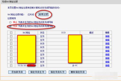

8、最后启用MAC地址过滤功能:如下图所示。
9、设置好之后如下图所示。
现在设置好了,只有列表中生效的MAC地址才可以链接上路由器上网。
