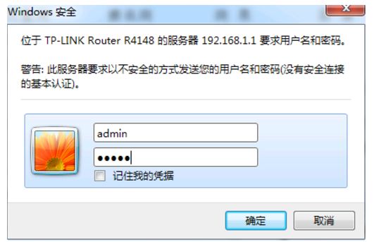

3、然后输入用户名和密码,默认情况下是admin(路由器背面也有原始数据的提示)然后点确定。

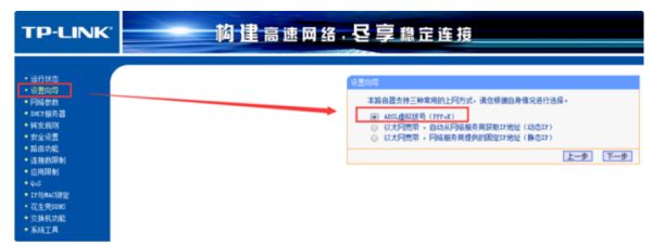

4、进入无线路由器设置界面之后,按照设置向导选择上网方式,有宽带账号和密码就选择PPPOE,输入宽带公司提供的上网账号及密码,需要注意字母的大小写。

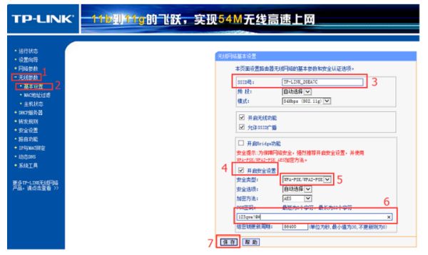

5、点击保存,然后点击无线参数,点击基本设置,确定SSID号,开启安全设置,选择安全类型,创建WIFI的密码,密码建议字母加数字的组合,最后点击保存,如下图。

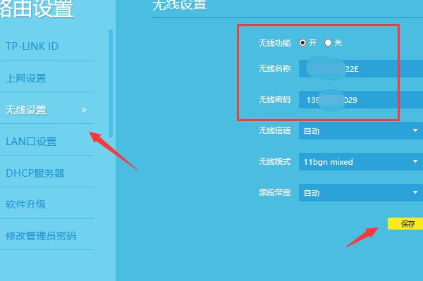

7、再点击无线设置,勾选开启无线功能和广播,输入无线信号名称和密码点击保存。
