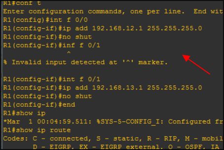

Router(config)#interface ethernet0/1
%Invalid interface type and number
在这里Router已经提示你是无效的端口类型与序号了,你再inter eth 后,再打问号,看下端口是怎么定义的,问题应该出在"0/1"这里,比如可能是"1/0/1"这样等等,仅是举例,具体还要打?来看自帮助!
你有一定的配置基础,配置rip只需要在相应的接口启用rip就可以了,前提是先要进入到端口模式下,你在尝试进入端口模式时命令不对,后续的命令自然也就会提示你无效了.

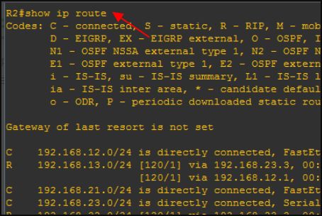

R2#show ip route(查看路由表)

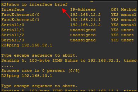

3、配置完成后,通过命令"show ip interface brief"查看路由的各接口ip配置是否正确。
并验证与非直连网段的互通性,由于此时还没有到非直连网段的路由,故此时不通。

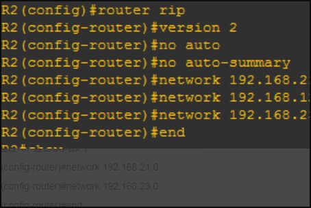

4、在路由器上启动rip协议:
R2#conf t
R2(config)#router rip(进入rip协议配置)
R2(config-router)#version 2 (启用rip v2版本)
R2(config-router)#no auto   (关闭路由自动汇总)
R2(config-router)#network 192.168.12.0 (通过RIP宣告该网段)
R2(config-router)#network 192.168.21.0
R2(config-router)#network 192.168.23.0
R2(config-router)#end
5、rip配置完成后,通过"show ip route"查看路由表中存在有"R"标识的rip协议路由。

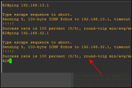

6、再次验证费直连网络的互通性,此时可以相互通信。
