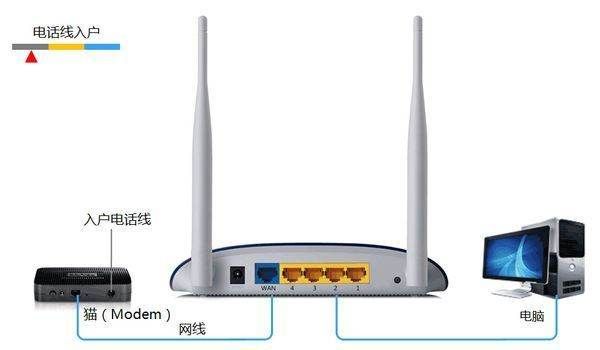

其次,根据路由器的说明书将,将外网的网线插在路由器的wan口上,将路由器lan口和电脑的网线接口相连接;再次,确认网络连接的方式,一般网络连接上网有三种方式:adsl拨号,动态获取ip,设置静态ip,然后在路由的的管理页面(一般默认为:192.168.1.1)选择您的网络连接方式,同时设置需要的设置项,pppoe方式需要输入用户名密码。

1.把猫接口的网线插到路由器的wan口上,需要再一根网线,从路由器lan口连接到电脑上,在浏览器地址上输入192.168.1.1,输入用户名和密码登录。

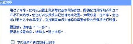

2.点击设置向导。

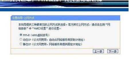

3.选择pppoe选项,点击下一步。

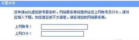

4.输入宽带帐号跟密码,点击下一步。

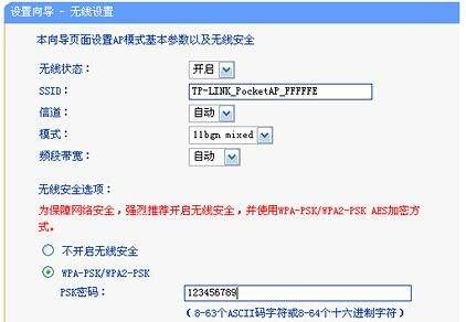

5.输入无线上网密码,点击下一步。

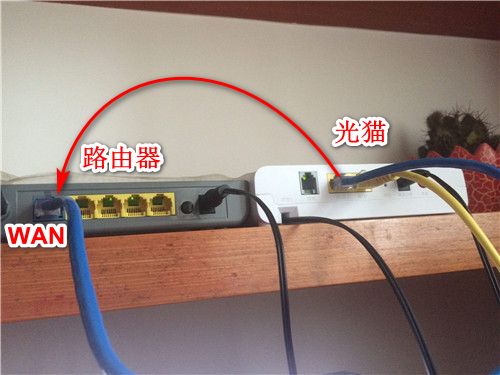

正规的电信,移动,联通的光猫,多数是已经开启路由功能的;也就是说,没有路由器你也可以连接wifi上网,这时后面加路由器分2步设置。

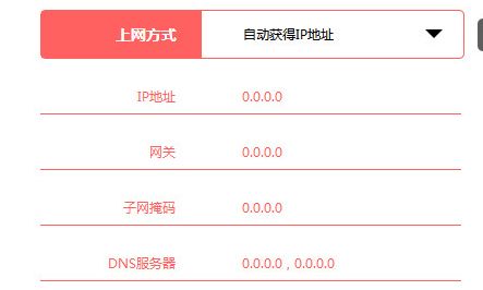

一是,路由器不连接光猫,直接进入管理界面,设置自动获取IP的方式,再设置wifi名称,密码,保存。

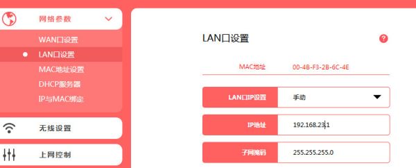

二是,重新连接wifi,再次进入管理界面,设置LAN口IP(防止与光猫IP冲突,导致当时可上网,过一段时间就上不了)如图:
2.4设置OK后,保存,再连接光猫与路由器即可使用。
