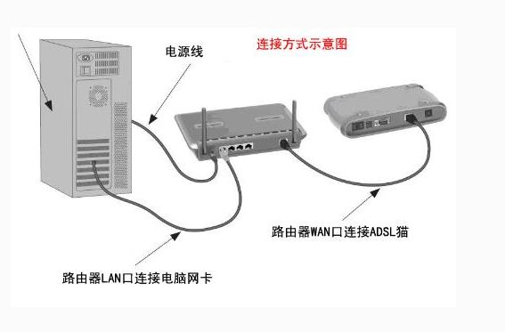

一、电脑可以通过有线或者无线方式连接路由器的,先介绍有线连接方式,路由器一般都有4个lan口,路由器正确设置后,直接使用网线将路由器的lan口和电脑的网卡连接即可,如图:
二、无线连接就是台式电脑或者笔记本电脑可以直接打开无线网络搜索自己的路由器的无线信号进行连接路由器使用网络的,台式电脑一般不支持无线连接,但是可以购买无线网卡安装到台式电脑中然后安装一下无线网卡驱动这样就可以连接无线wifi了。
三、下面介绍一下路由器的安装设置方法:
1、首先路由器和宽带猫电脑连接,如图:

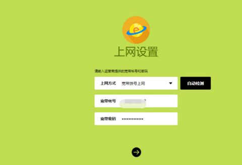

3、登录后台后,点击设置向导,然后根据向导指示填写相应的参数,选择联网模式一般是pppoe,然后点击下一步输入宽带帐号和密码,点击下一步:
4、宽带参数设置完后,进入无线设置界面,填写一个无线名称和密码如图:
5、无线设置完毕后,点击保存,然后重新启动路由器即可正常使用了。
