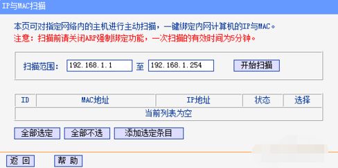

1、首先登陆路由器,进入设置,选择“IP与MAC绑定”的功能;
2、扫描IP与MAC,查询到路由器上已连接的设备IP和MAC,在出现的列表中选定需要绑定的IP和MAC;
3、然后返回之后,选择强制绑定,也就是允许上网的行为,记得保存;

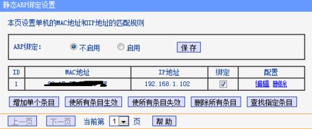

4、进入“静态ARP绑定设置”,点击增加单个条目,输入查询到需要绑定的MAC和对应的IP,点击启用并保存之后就可以了,如果连接无线网络的设备随意修改IP就不能上网了。

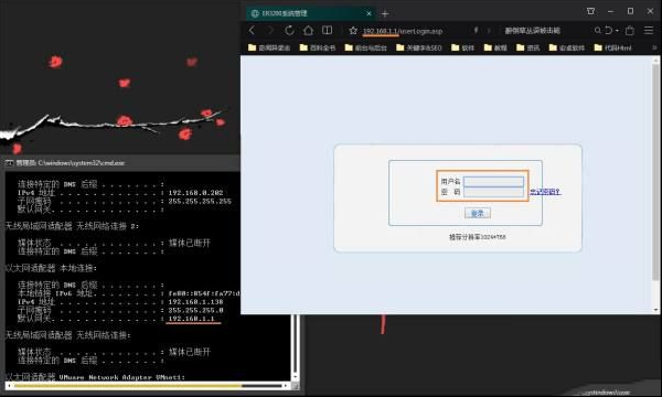

1、在命令提示符中输入:ipconfig 寻找默认网关地址,将网关地址填写到浏览器中加载,然后登陆路由器。

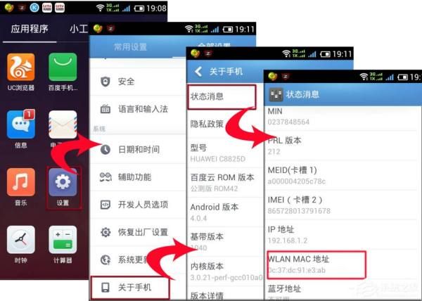

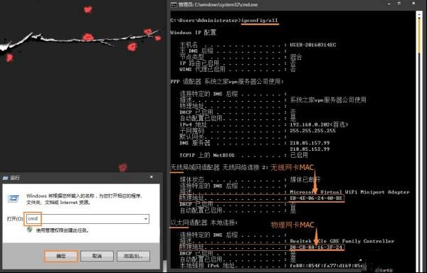

3、设备要上网,就一定要有网卡,每个网卡都有一个唯一的MAC地址(Media Access Control媒体访问控制),手机和电脑的MAC地址该如何查看呢?
电脑端:在命令提示符中输入:ipconfig/all 可以看到无线网卡和物理网卡的MAC;
手机端:点击手机中的设置,打开“关于手机”进入“状态消息”,寻找WLAN MAC地址。

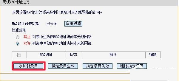

4、点击“添加新条目”。

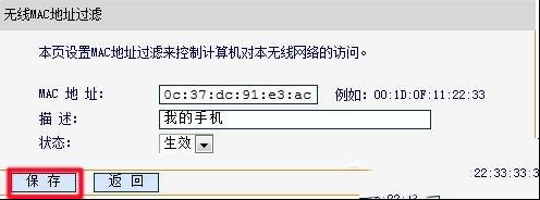

5、这次我填入MAC地址的设备是允许上网的,而不是禁止的。
也就是只有我添加到路由器的MAC地址的设备才可以上网,其它的通通“靠边站”。
记得点“保存”。

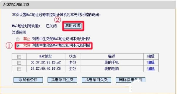

6、添加完,这里演示就只添加两条了,你自己可以再添点。
点选“允许列表中生效的MAC地址访问本无线网络”。
最重要的是要点“启用过滤”,要不然就真的白忙活一场了。
