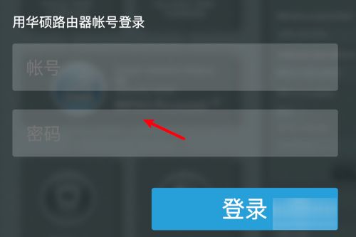

2、进入到路由器的管理页面后,需要输入管理员名称和密码登录进去。

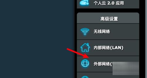

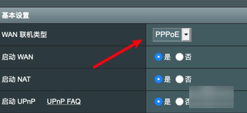

3、登录进去后,首先点击页面左边高级设置栏下的「外部网络」。

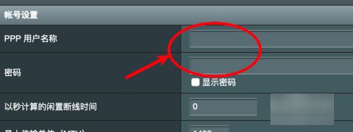

4、进入这个页面,是设置宽带的,首先选择联机类型,如果是宽带拨号上网的方式,我们就选择PPPoE这个类型。
5、然后在页面下方输入宽带的账号和密码就行了,其他按默认的设置。

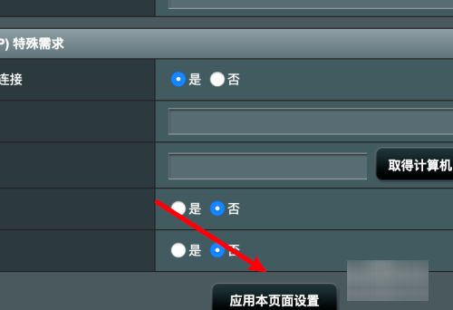

6、当然要点击页面最下方的「应用本页面设置」按钮,来保存设置。

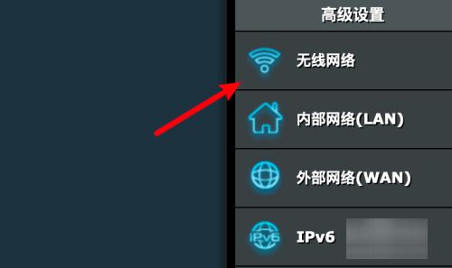

7、外部网络设置完成,再点击左边的「无线网络」。

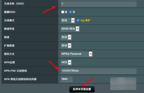

8、无线网络的设置就是设置wiif了,在这个页面输入wifi的名称和密码就行了。
点击页面下方的「应用本页面设置」。
