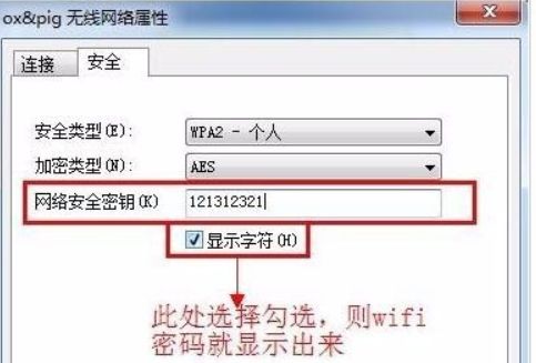

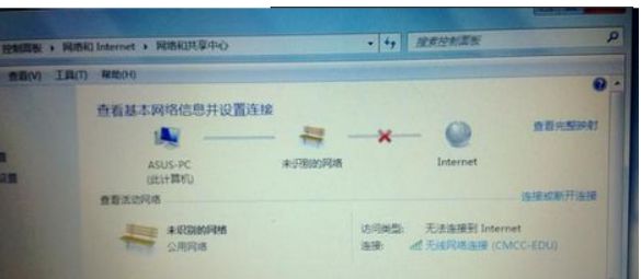

1.在电脑网络连接中查看密码。
2.选中需要查看的无线网络连接,右键点击,在选择菜单里,选择“属性”
3.在属性窗口中,选择“安全”选项卡,然后把“显示字符”选项前面的勾打上,则此时网络密匙就能完全展示出来。

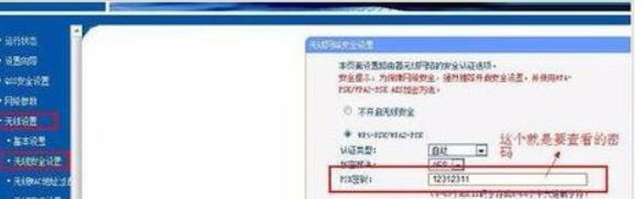

4.通过无线路由器设置查看密码。
5.点击“登录”后,进入无线路由设置向导页面,在左侧的菜单栏,选择“无线设置”下的“无线安全设置”,点击后,右侧会出现路由器的相关的加密方式,选择自己加密的形式,可以查看wifi密码。

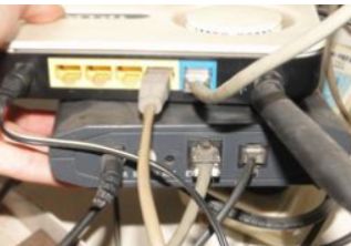

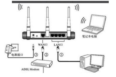

1.连接路由器 (先用收到其他维修同行的一台电脑连接路由器lan口用来设置路由器) 弄清你路由器的默认ip. 把电脑的网线连接路由器的LAN口,电脑本地连接的ip(本地连接-属性-tcp/ip协议-属性里)设成路由器的同一网段或“自动获得IP”状态。

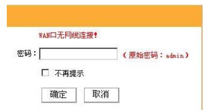

2.进入路由器管理界面 在IE地址栏里输入路由器ip地址,确认。
在弹出的用户窗口里输入用户名和密码。
3.进入路由器管理的网页后,设置路由器wan口 利用设置向导或在wan口设置里选择接入类型[一般选pppoe(adsl),输入帐户名称和密码,选择自动连接。
4..lan口,可以设置为dhcp(电脑也要相应设置以避免ip冲突)
5.路由器Wan口连接猫的网线。
两台电脑的网线都接路由器LAN口

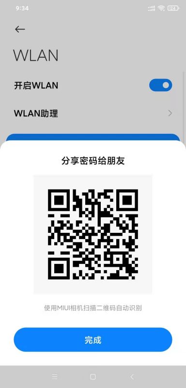

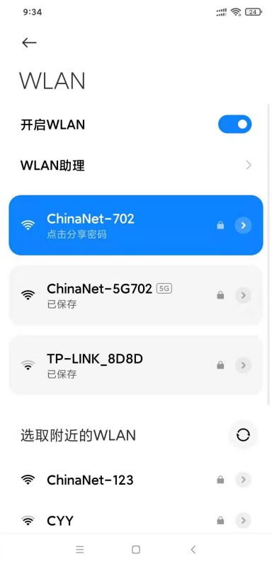

您好,以小米手机为例,小米手机可以通过二维码分享WiFi功能进行获取WiFi密码的,方法如下:
1、用户打开手机的设置进入WiFi设置中,然后点击一个已经连接的WiFi名称会出现一个二维码

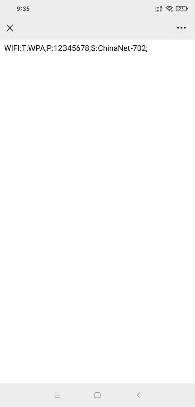

2、然后用户截图保存二维码,打开微信扫一扫,然后选择这张二维码图片进行识别,然后就可以查看到WiFi密码了,如下图(p:后面的就是当前WiFi的密码):
