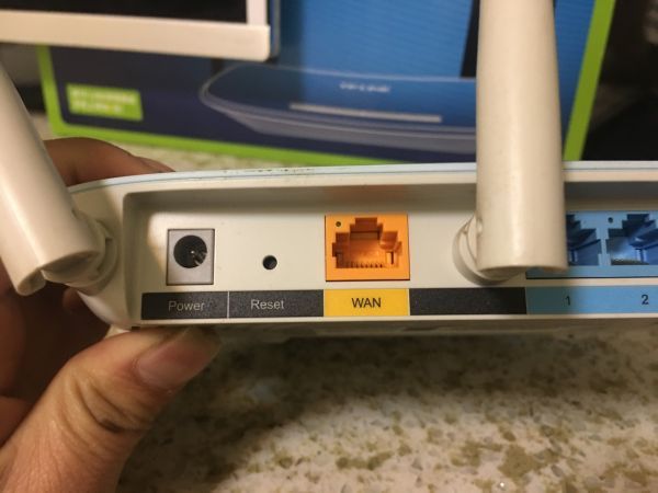

1、硬件方法, 这个方法最简单,直接按路由器上的“reset”键。
一般位于路由器的后面,一个凹进的按钮,需要用细长的东西(如牙签等)按住按钮,则可复位。

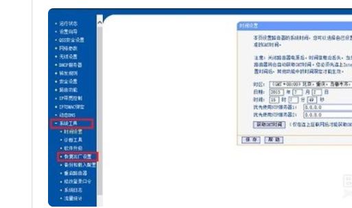

2、软件方法。

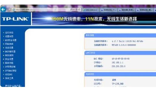

在电脑上打开浏览器,登陆路由器,然后输入密码,打开路由器的配置界面。
3、在里面找到恢复出厂设置,每个设备的选项的名称不一样,但都是系统之类的名字,而且可以设置的地方也不多,如果没有找到,可以将所有的设置全部浏览一遍,也不麻烦。
4、在界面上点击“恢复出厂设置”的按钮,这样路由器就复位了。

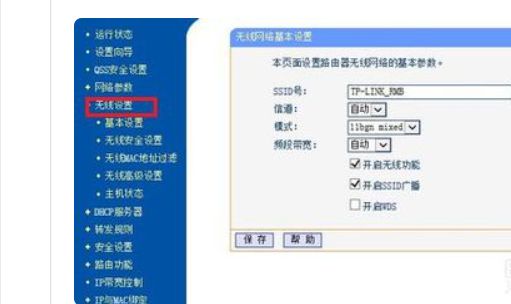

5、复位后,需要重新设置网络名和密码,如下图。

2.路由器背面通常有一个RESET按钮,和电脑上的RESET按钮功能基本相同,通常是一个小孔。
少数路由器是旁边有RESET标记的小按钮,在路由器上很容易找到。

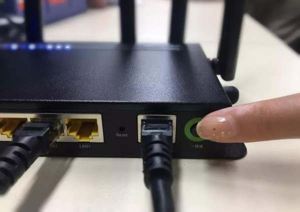

重启无线路由器方法一
1、直接断开路由器电源,大约1分钟之后再插上电源;
2、重启无线路由器方法二
利用路由器的复位键,即后面板上的 reset 孔,使用能插进去的细且硬的东西按一下即可。
