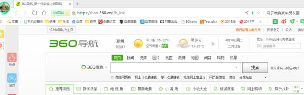

1、查看路由器的管理地址,一般为:192.168.1.1 或者192.168.0.1等。
自己设置过就是你设置的。

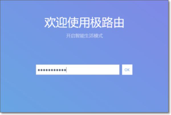

打开浏览器,在地址栏输入192.168.199.1——我路由器管理地址。
然后就会看到登录界面。
2、登录路由器,初始的账号密码为admin,一般都是,如果不是那就看路由器说明书。

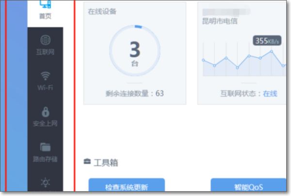

登录后的界面,有一些栏目,我的路由器设置使用得到就互联网、wifi、系统设置等几项。

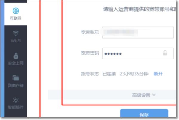

3、点击互联网,这里是设置好的,一般进入路由器没有绑定宽带的时候是没有联通互联网的,点击设置。
使用运营商给的宽带账号、密码登录保持。
到这里路由器就可以访问互联网了。

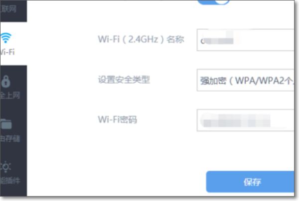

4、接下来是设置无线路由的WiFi名称和密码。
点击WiFi进入、点击设置设置。
密码可以复杂又好记,加点符号。
到这里保存就可以连接wifi咯。

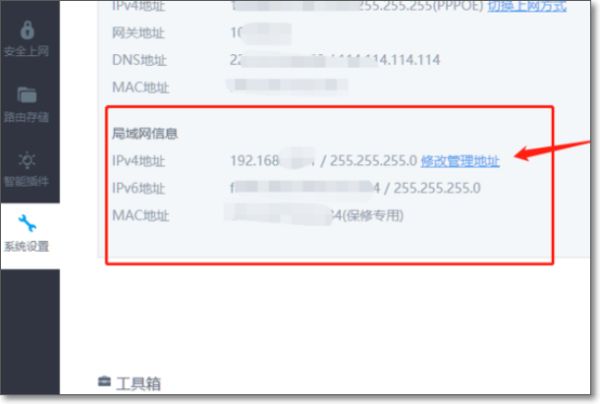

5、最后需要改管理地址在系统设置里。
如图:修改管理地址即可。
完成。
