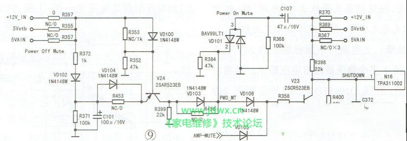

         静音控制电路多由一只或两只贴片三极管及外围元件组成,与伴音功放的静音控制端相连,如图1所示。若静音控制电路异常,则会出现无声故障。

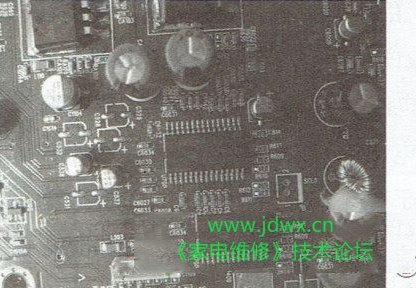

         部分液晶彩电在伴音信号输入电路中设有电子开关电路,如常用电子开关HE4052对前置AV端口输入的音频信号进行切换。音效处理电路的作用是对输入的AV、TV、USB、HDMI等信号源的音频信号进行切换并进行音调、高低音平衡等处理然后再送往功放电路。用于液晶彩电的音效处理块型号很多,如常见的NJW1142就拥有非常全面的电视音频信号处理功能,且有多路音频信号输入及音调、平衡、音质、音量、静音和AGC等控制功能,其内部状态及转换控制均由I2C总线控制。本IC采用贴片30脚封装形式,工作电压为8V~10V ,如图2所示。

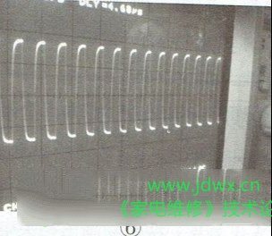

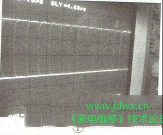

          对于数字功放芯片而言, 需用示波器测量数字音频信号输入端的波形进行判断。数字功放芯片的数字音频信号有以下四种:
  (1)、MCLK,主时钟信号,又称“系统时钟信号”,其频率为功放的基准频率.其F常波形加图4所示,幅度约为2.5Vp. p,周期约为0.08us;
  (2)、SCLK,位时钟信号,传输音频信号,其正常波形如图5所示,幅度约为3.2Vp_p;
  (3)、LR-CLK,帧时钟信号,用于切换左右声道,其正常波形如图6所示,幅度约为3.2Vp_ p,周期约为0.06us;

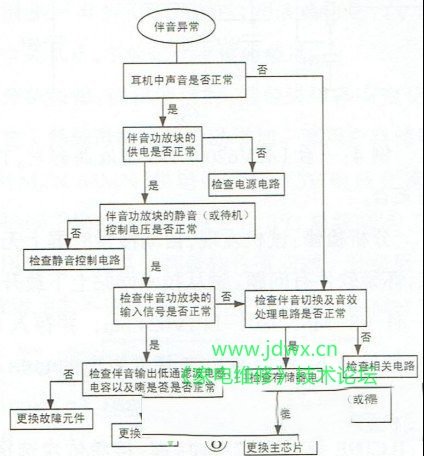

  步骤七:先检查存储器电路,再进行软件升先检查存储器的供电、总线电压是否正常,与主芯片的通信是否畅通,然后进行软件升级,最后代换主芯片。提示:若伴音中有杂音,并同时佯有黑屏、死机或自动关机等现象时,需检查主板各组供电是否正常,主芯片与各存储器之间的通信是否正常,主板是否受到屏体或外界的强干扰。综上所述,伴音异常故障的检修流程如图8所示。

  例3:收到其他维修同行的一台海信LED39K300J彩电(主板型号:RSAG7.820.4801图纸), 图像正常,不定时出现无伴音故障。故障原因分析:在故障出现时,测得伴音功放块N16 (TPA3110D2 )静音控制端①脚电压为0V,正常值为2.8V,静音控制三极管V23的b极电压为0.59V ,这说明静音电路已起控。
          该机静音电路如图9所示。测得VD106正极电压在1.1V~2V间波动,但VD101及VD103的正极电压均很低,即VD101、VD103均处于截止状态,这说明主板有漏电现象,估计是VD106旁边的过孔漏电。拆下VD106,并断开其焊盘铜箔,用导线将其正、负极分别与VD103负极和VD105正极相连后试机,故障机修到这里,终于修好值得探讨。。
          提示:海信LED42K310、LED32H310等型彩电也易出现此故障,实修时可先按上述方法处理。

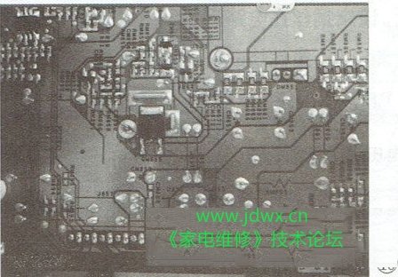

  故障原因分析:在故障出现时,测得导线J854-端对地电压在3V~8V之间波动,同时喇叭中有噪声。当该点电压超过9V时板上测试点HS4的电压从正常的13.6V降为0V,电视出现无伴音、黑屏、绿灯亮故障。经查导线J854至DB851之间的铜箔开路,原因是板上这段线路的铜箔过细,如图10所示,使用一段时间后腐蚀开路。
         用一段导线一端焊在J854上,另一端焊在DB851上,试机故障机修到这里,终于修好值得探讨。。
