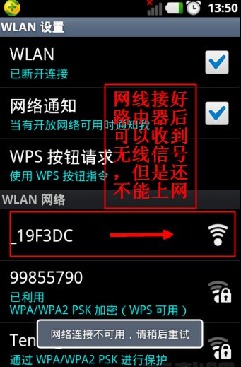

1、首先把路由器电源插上,再将网线接入WAN的卡槽,此时路由器版面上的WAN灯就会闪烁,就证明已经有信号源了。

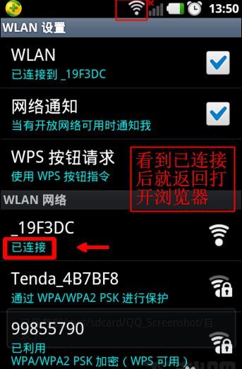

2、打开手机的【设置】=》【无线和网络】=》【勾选网络通知】就会搜索到路由器的信号了。
不过还暂时不能上网。

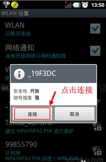

3、接着=》【点击连接】。
4、因为无线网络没有加密,所以可看到已连接上。

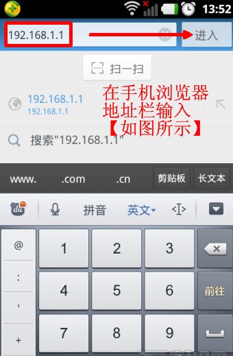

1、打开手机的浏览器,最好用主流点的浏览器,在地址栏=》【输入192.168.1.1】点击进入即可。

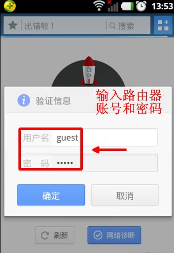

2、在路由器登录框=》【输入路由器用户名】=》【路由器登录密码】=》【点击确定】。
(PS:路由器账号和密码一般都印在路由器的背面或周边)

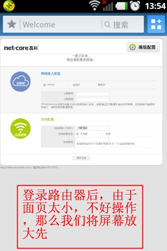

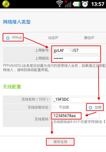

3、因为是使用手机登录,那么面页太小也不好操作,先将面页慢慢放大。
(1)选择接入类型=》【勾选 PPPOE】
(2)输入宽带的=》【宽带账号】=》【宽带密码】
(3)在无线加密状态=》【勾选加密】=》【填写无线密码】=》【点击保存生效】。

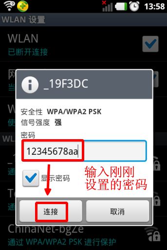

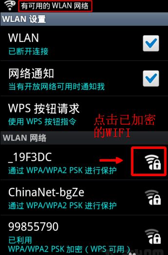

4、再返回打开手机=》【设置】=》【无线网络】。
这时就可以看到WIFI图标已经变为加密状态了。
5、接着=》【加密的WIFI图标】=》【输入无线密码】=》【点击连接】。
6、已连接就说明路由器已经成功设置无线网络并可以开始上网了,同时可以看到IP地址。

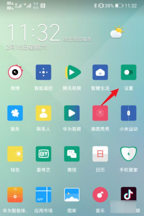

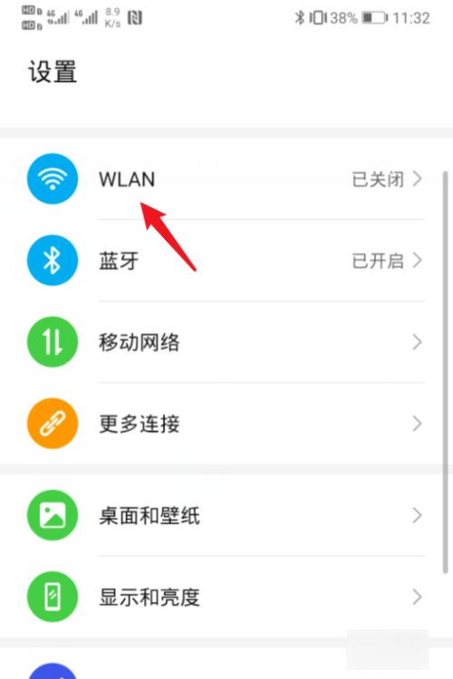

1、打开手机进入后,选择手机的设置图标进入。
2、在设置界面,点击WLAN的选项进入。
3、将路由器通电后,选择路由器的WiFi网络进行连接。

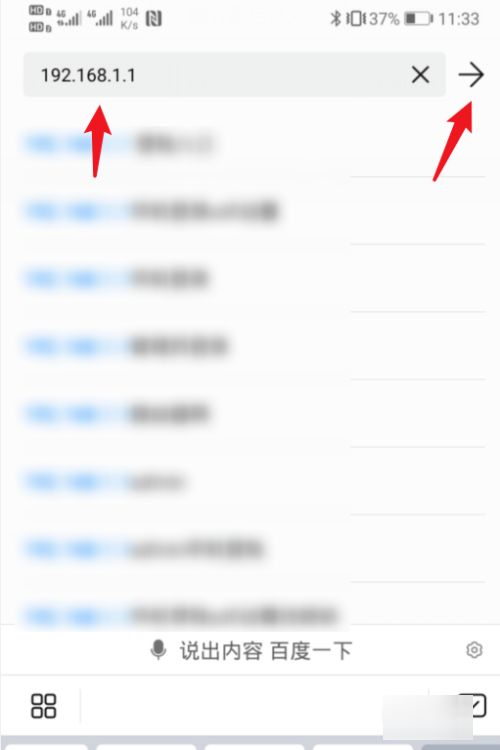

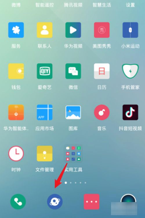

4、连接成功后,选择手机自带的浏览器进入。
5、进入后,输入路由器的管理IP192.168.1.1,并按下确定。

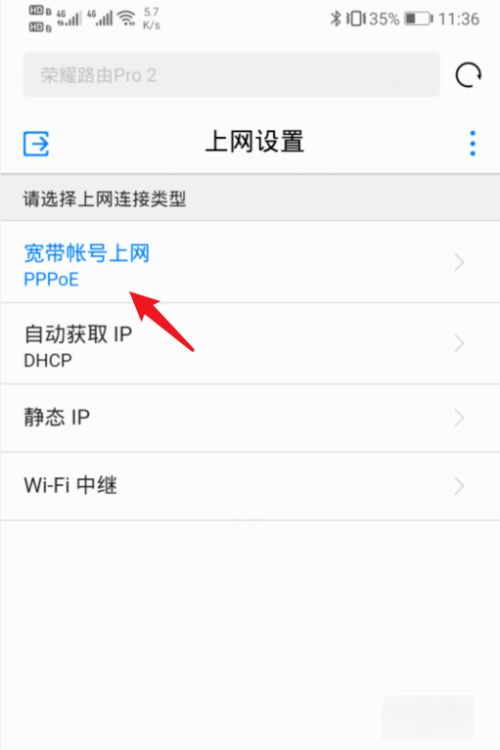

6、确定后,即可进入路由器设置,选择宽带拨号的方式。

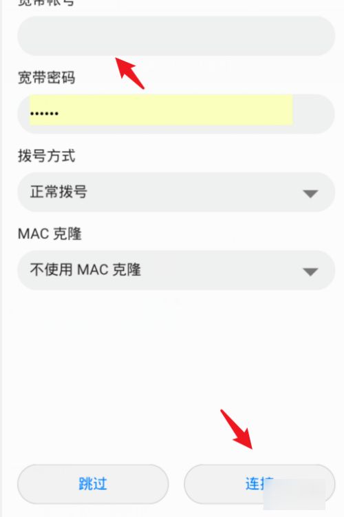

7、进入后,输入宽带账号和密码,点击连接。

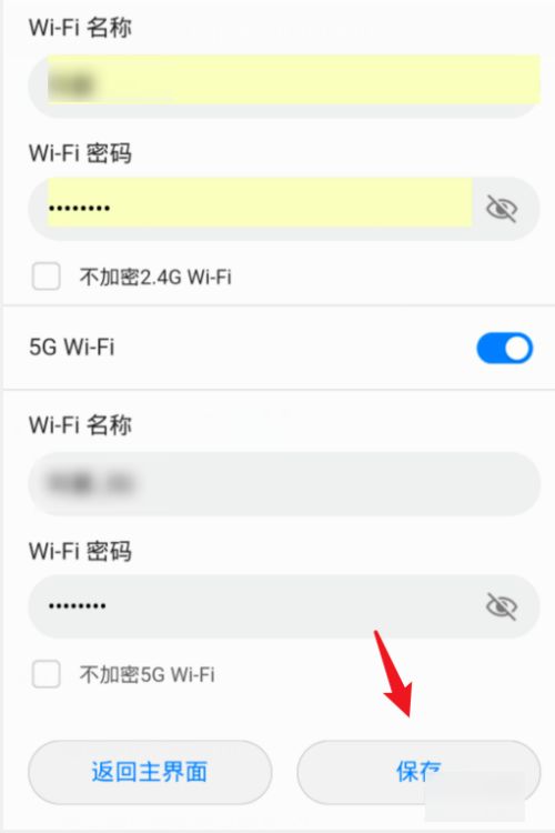

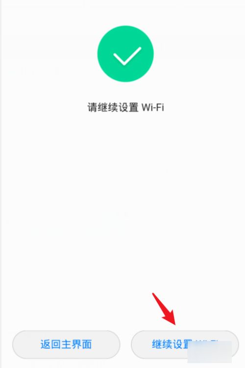

8、等待连接成功后,选择下方的设置wifi的选项。
9、进入设置界面后,输入wifi名称及密码,点击保存的选项。

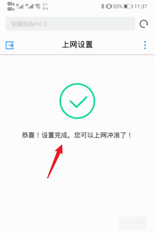

10、保存后,即可通过手机完成路由器的设置操作。
