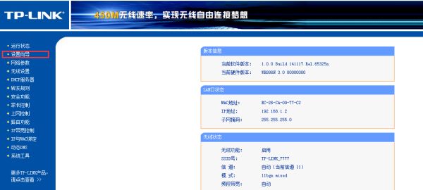

6、接着电脑打开浏览器,在浏览器输入路由器的登录IP网址,登录网址在路由器的背面有标注,一般是192.168.1.1或者是192.168.0.1

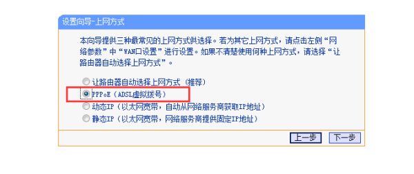

7、进入路由器设置界面,点击设置向导,一般家庭用户选择PPPOE上网方式即可。
8、输入宽带商提供的账号及密码,点击下一步,保存。

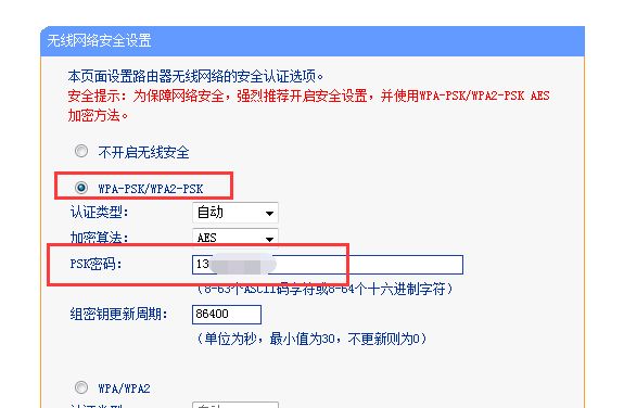

9、接着点击无线设置,点击无线安全设置,选择WPA-PSK/WPA2-PSK,输入WIFI的密码。
10、接着点击保存设置,最后一步只要重启路由器后即可实现正常上网了。

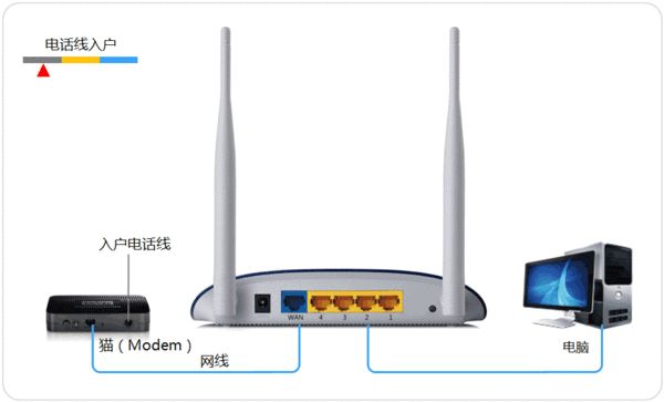

1、把入户网线连接到路由的WAN口,
2、用另一根网线一头连接你的电脑,另一头连接你的路由LAN口,(LAN口是路由上标有1、2、
3、4的接口!)
3、打开电脑,打开浏览器,在地址栏里输入路由登陆IP,
