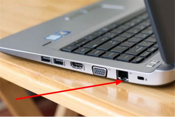

2、将另一根网线两端水晶头分别插入电脑网口和第二台路由器LAN口

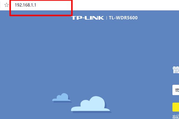

3、在浏览器输入无线路由器登录地址,登录路由器后台管理登录页面;

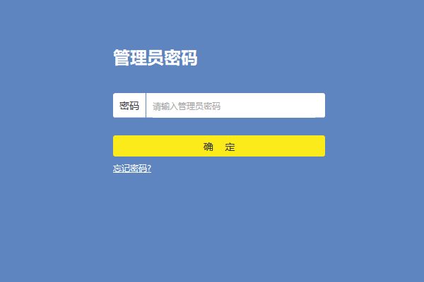

4、输入管理员密码,进入路由器管理页面;

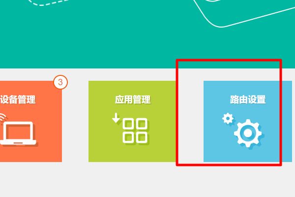

5、选择“路由设置”,点击进入;

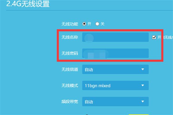

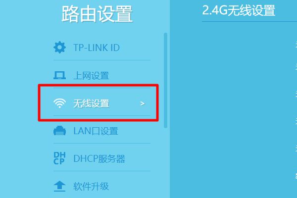

6、选择左侧的“无线设置”,点击进入;

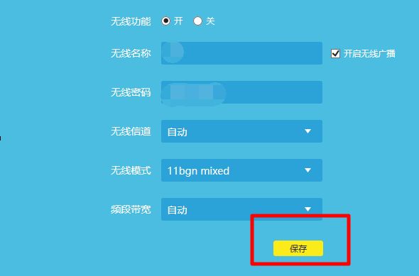

7、将无线功能打开,然后设置无线名称和密码;
8、点击“保存”

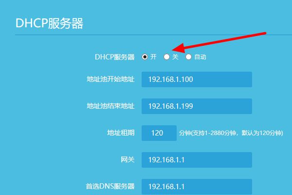

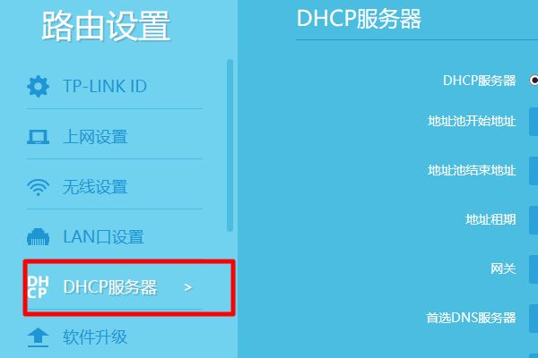

9、点击选择左侧“DHCP服务器”;
10、选择“关”,将第二台路由器的DHCP服务功能关闭,即可成功连接两台路由器。

2、用另一根网线一头连接你的电脑,另一头连接你的路由LAN口,(LAN口是路由上标有1、2、3、4的接口!)
3、打开电脑,打开浏览器,在地址栏里输入路由登陆IP,

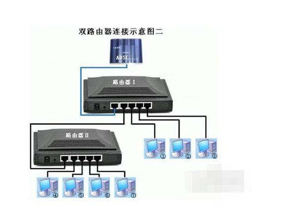

一、两台路由器连接方法
1、有电信猫:电信猫----路由器1wan口;路由器1lan口----路由器2wan口;路由器2lan口----电脑。
2、没有电信猫:网线----路由器1wan口;路由器1lan口----路由器2wan口;路由器2lan口----电脑。
